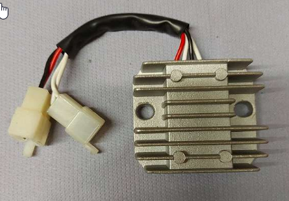

Die einphasigen Regler für die frühen CDI-Motoren ohne E-Start (34L, 55W, 43F).
Haben Kühlrippen und 2 Kabel mit unterschiedlichen 2-poligen Steckern:
1x weiß-weiß = die beiden Spulenanschlüsse der Stromspule
1x rot - schwarz = plus und minus fürs Bordnetz
gleicher Regler wie XT550
Shindengen SH221 (mit brauner Sense-Leitung) oder SH222 (ohne Sense-Leitung)
z.B. 34L-81960-A0

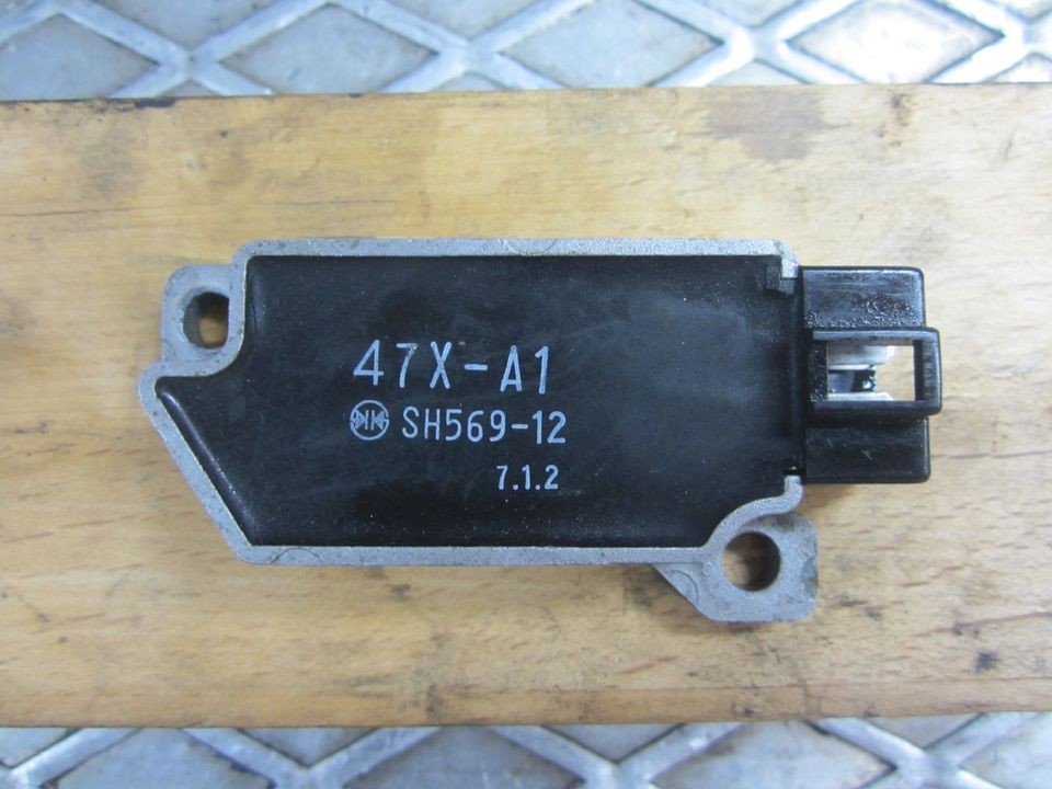

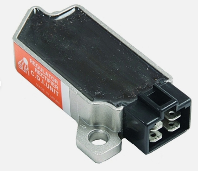

Die dreiphasigen Regler für Motoren mit E-Start (1VJ, 2KF, 3AJ, 3TB, TT600R(E) aber auch TDM850) aber auch späte Kickstartermotoren (mit TCI)
original glatt, und 2 Kabel mit 2-poligem und 4-poligem Stecker, haben keine Kühlrippen und eine unregelmäßige Form.
4-poliger Stecker: 1x weiß-weiß-weiß-leer = die 6 Spulenanschlüsse der 3Stromspulen, paarweise zusammengefasst.
2-poliger Stecker: 1x rot - schwarz = plus und minus fürs Bordnetz
Original 1VJ 47X-81960A1P, Nachfolger 47X-81960A2
Shingenden SH565-12
Ersatz: Tourmax RGO-202

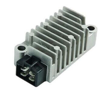

Dreiphasiger Ersatz von Tourmax MIT Kühlrippen: beispielsweise RGU-208 für TDM850, Kabel: 3x weiß, 1x rot, Masse über Gehäuse.
Größere leistungsfähigere Regler von Tourmax sind beispielsweise RGU222

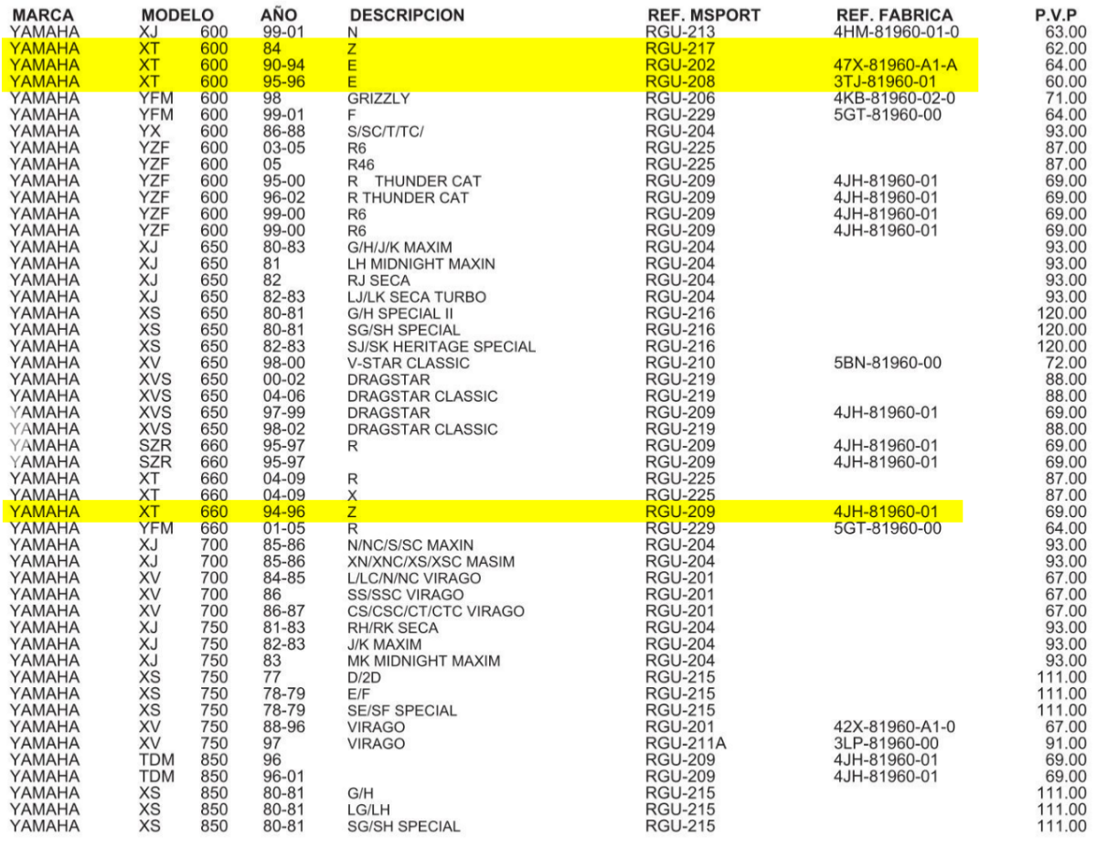

Siehe Tourmax Kompatibilitätliste von 2010, XT-Modelle:
