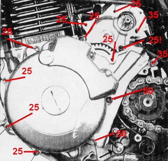

*2KF ohne E-Starter*
8 Schrauben M6
Zählreihenfolge: über kleinem Lima-Stopfen angefangen rechts herum
M6 x 25 6x Position 1,2,3,6,7,8
M6 x 40 1x Position 5
M6 x 50 1x Position 4
Bei Position 1 und 6 befindet sich jeweils eine Buchse
Großer Deckel vom Lima-Stumpf M36 x 1,5 Länge 8mm
kleiner Deckel zum beobachten der Markierungen M14 x 1,5 Länge 8mm

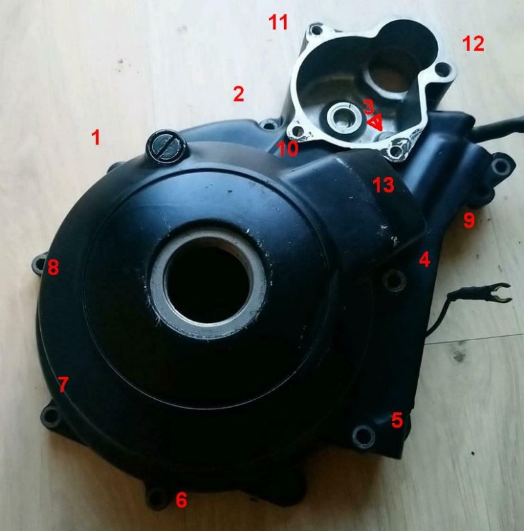

*3TB mit E-Starter*
1,2,3,6,7,8,10,11,13 = M6x25 (9 Stück)
4 = M6x35
5 = M6x50
9 = M6x16

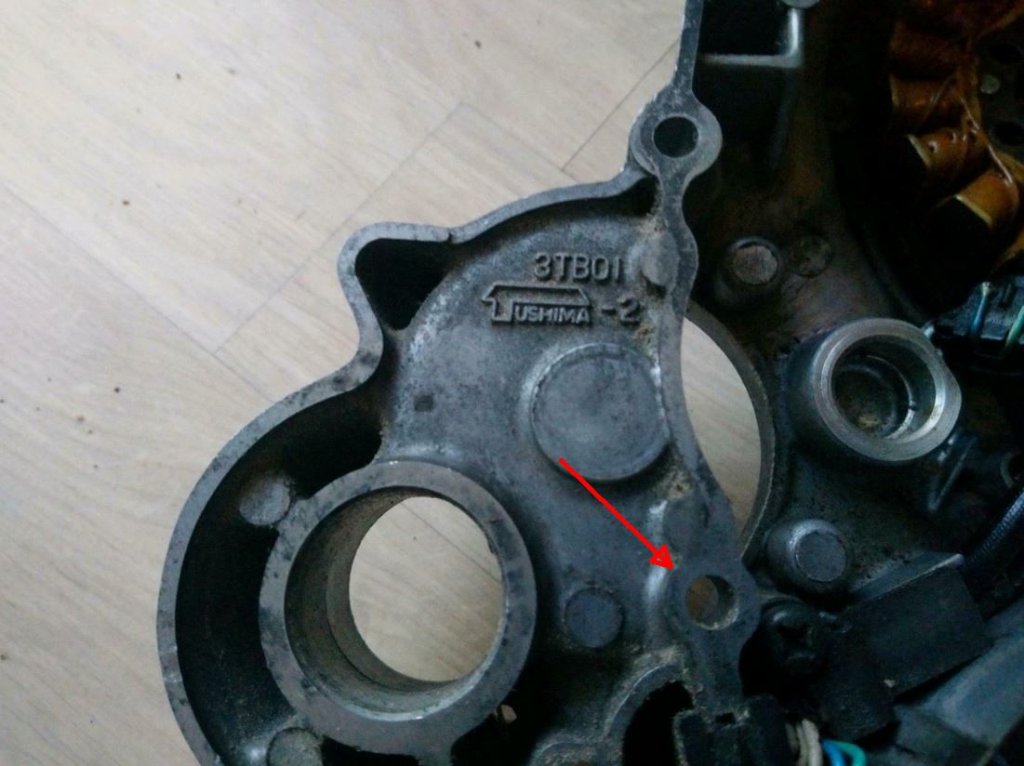

Hier die gerne vergessene Schraube Nr. 3 (Pfeil) von der Rückseite:
