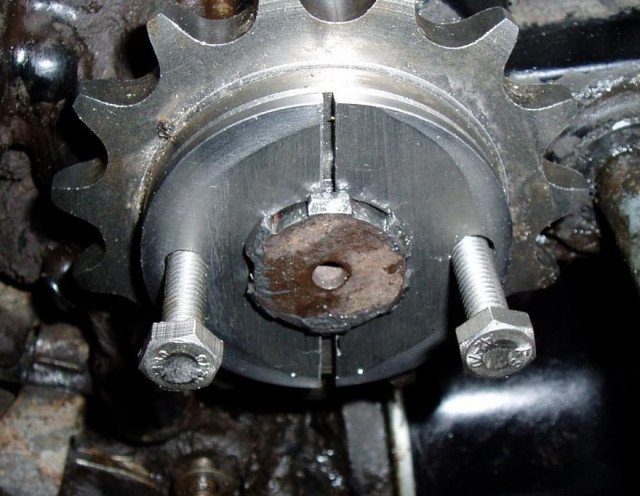

Das ist kein Yamaha- oder XT600-spezifisches Problem, das haben andere Moppeds auch. Ducatis, Hondas, Kawasakis ... Bunte Bilder aus dem Netz:

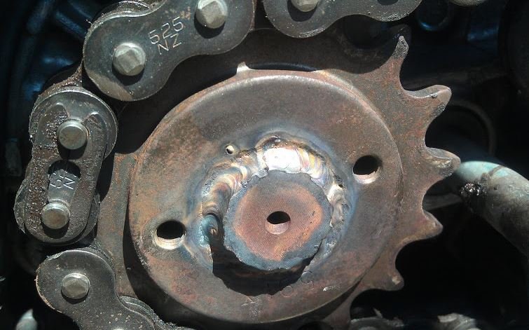

Und dann ist die Abtriebswelle auch hinnich, ergo Motorspaltung. Zuerst noch eine Endreparatur (mit zu kühlendem Dichtring, hinter dem Ritzel (!!!):
Das Problem ist so alt wie diese spielbehaftete Befestigungsart.

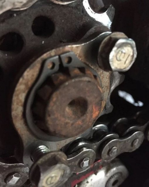

Oder was beilegen, idealerweise ein ebenfalls verzahntes Stück das dann mit dem Ritzel dauerhaft verbunden wird und mitträgt. Unidealerweise hilft alles, was das Kippen des Ritzels vermindert ...

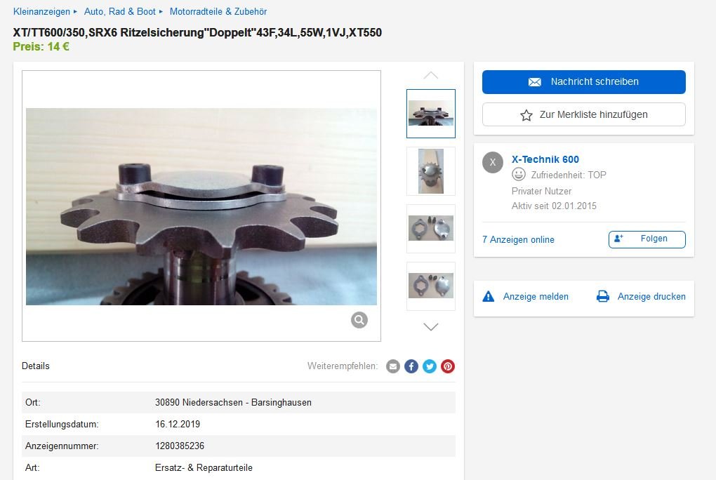

Es gibt auch eine ziemlich geniale Blechlösung (vorspannen). Da gibt es immer wieder mal was auf Ebay Kleinanzeigen ... ein einfaches Blech dass zusätzlich auf das Sicherungsblech verschraubt wird und das Ritzel nach außen zieht, und am Wackeln hindert. Scheint mir ausgesprochen preiswert zu sein!
https://www.ebay-kleinanzeigen.de/s-anz ... 6-306-2862
Text:
XT/TT600/350,SRX6 Ritzelsicherung"Doppelt"43F,34L,55W,1VJ,XT550
Preis: 14 €
Ritzelsicherungsblech "Doppelt". Die Problemlösung für grobverzahnte Getriebewellen!!!
Neu von mir entwickelt, endgefertigt und in Zusammenarbeit mit der Firma Motoritz aus Pohlheim, mehrere tausend Kilometer getestet auf drei XT`s. (Danke fürs mitmachen!!!)

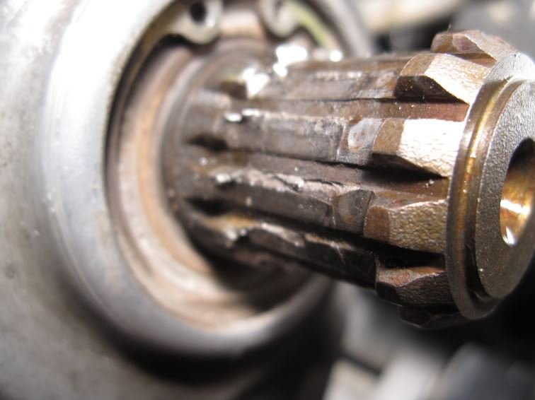

Das originale Sicherungsblech wird durch ein verstärktes aus 2,5 mm Blech (original 2,25 mm) ersetzt und das Ritzel, wird durch ein zweites, speziell geformtes Blech in 2,5 mm Stärke gegen das eigentliche Sicherungsblech verschraubt, so wird das Ritzel richtig fest gesichert und kann nicht mehr "klappern und wackeln". Es macht aus alten Getriebewellen keine neuen, kann aber den Zustand erhalten und weiterem Verschleiß vorbeugen! Bild 9, stark eingelaufene Abtriebswelle (43F)
Bild 10, Abtriebswelle ist im Ritzelbereich "rundgedreht" (1VJ) =Feierabend!
Das passiert nicht oft, kann aber passieren, sonst wären diese anschaulichen Bilder nicht entstanden!!
Bitte unbedingt angeben, für welches Modell !!, da die Länge vom Wellenstumpf von der Nut nach außen gemessen unterschiedlich ist und die Bleche anders geformt sind!!

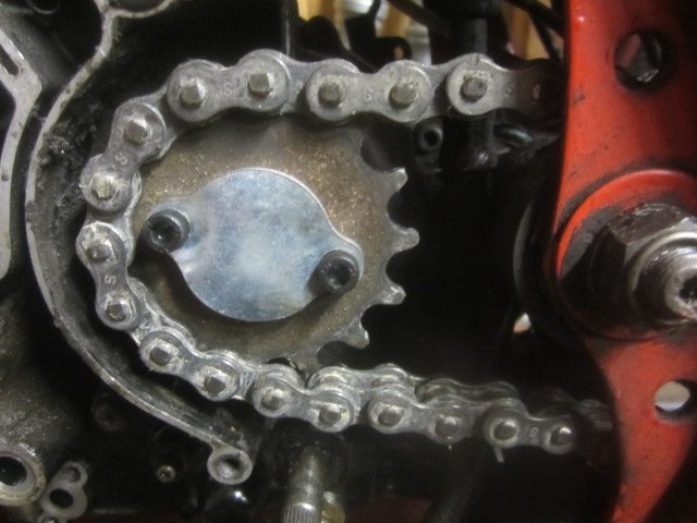

Selbstbaulösung, das braucht halt ein paar Versuche ... :
Das vermindert alles, dass sich das Ritzel unter Last gegen die Welle bewegt und damit sich Ritzel und Welle gegenseitig aufarbeiten, oder es vergrößert die Kontaktfläche und setzt damit den Flächendruck herunter der auf die Verzahnung wirkt.
