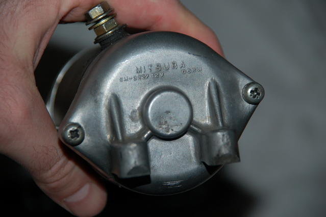

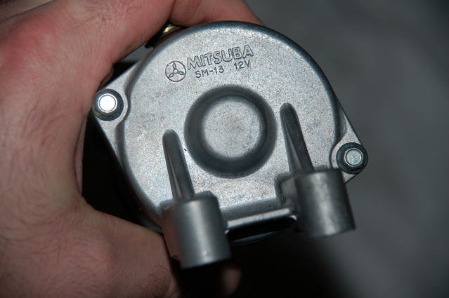

Ich weiß nicht ob Ihr es wusstet,
aber mir war das neu. Ich dachte immer Yamaha hätte beim Rumpfmotor nicht viel herumgepflegt als mal der E-Starter dran war, aber weit gefehlt - die Dinger sind ziemlich unterschiedlich und nicht untereinander tauschbar.
Zum auseinander halten: Der für die 1VJ hat den Kabelanschluss halbwegs OBEN, der für 3AJ eher SEITLICH:
Und so schaut mein Starter zerlegt aus:
Passt eventuell etwas von einem anderen Modell an die 1VJ?

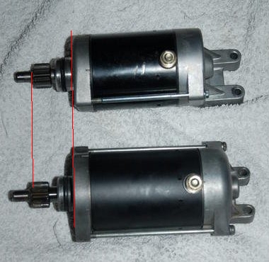

Frontansicht, oben 3AJ, unten 1VJ, hier ham den Anschluss beide eher oben...da gibts noch mehr, ich schau mal nach im Fundus...

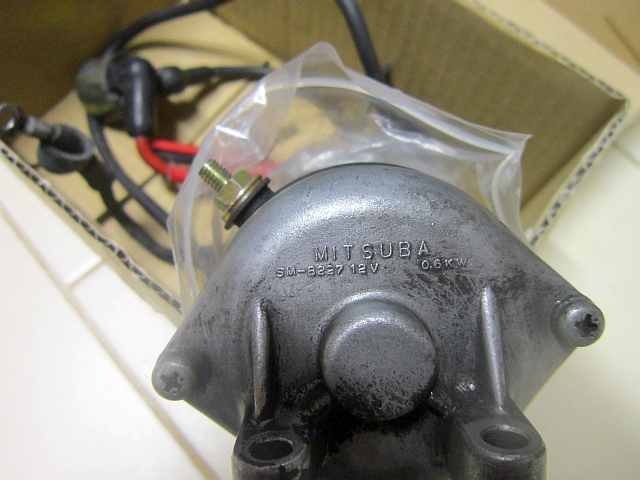

...der 1VJ hats wieder seitlich...
Re: Elektrostarter Unterschiede 1VJ 3AJ
stritzi hat geschrieben:...der 1VJ hats wieder seitlich...
Mein Anschluss an der 1VJ ist obendrauf. Und nun ?

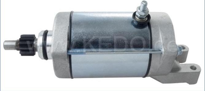

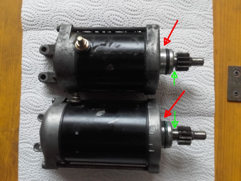

...naja, will nix heißen, aber da hats dann wohl verschiedene Ausführungen gegeben...an den markierten Stellen unterscheiden sie sich...habe noch nicht ausprobiert, ob es im Einsatz einen wirklichen Unterschied macht...und der von kedo soll ja auch für alle passen...aber der motorang sagt, untereinander nicht tauschbar...

Das wurde probiert, von jemandem dem ich in gutem Glauben einen 3AJ-Starter für seine 1VJ geschickt habe. Es krankt beispielsweise beim Ritzel - wie weit die Welle raussteht und wo das Zahnrad sitzt.
Es würde eventuell gehen wenn man den kompletten Lichtmaschinendeckel mit tauscht.

Ich will das Thema nochmal aufnehmen - ist dann folgerichtig der innere Rotor beim 1VJ Anlasser aich länger als beim 3AJ?
Sieht auf den Fotos so aus.
Noch eine Frage: Kann man 3AJ Kohlebürsten verwenden im 1VJ Anlasser?
