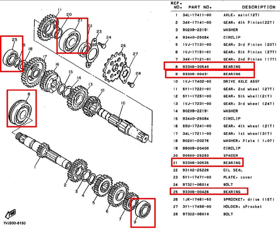

GETRIEBE
Getriebe Antriebswelle:
links 1x 6004-RS2-C3 bei 1VJ (9) 93306-00431 bei SKF ca. 20 Euro
rechts 1x 6305-N bei 1VJ (8) 93306-30540
Getriebe Abtriebswelle:
links 1x 6305-RS2-C3 bei 1VJ (21) 93306-30535 bei SKF ca. 35 Euro
rechts 1x 6004 bei 1VJ (25) 93306-00426

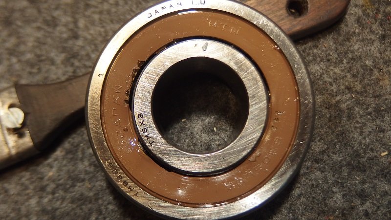

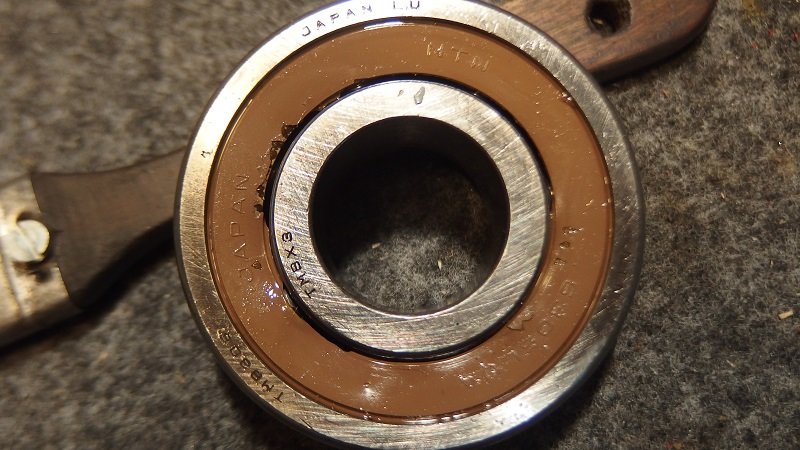

Beim 600er Motor hat das Gehäuse dort eine wesentlich kleinere Öffnung, auch der Wellendichtring ist kleiner. Man sieht von außen nur den Innenring des Lagers, nach Entfernung des Wellendichtringes. Durch Testen mit einem Draht oder Kabelbinder kann man feststellen, ob da ein Dichtring ist: http://www.motorang.com/motorrad/PIC/te ... -indiz.jpg
Der kann aber auch nur teilweise angeknabbert sein, das reicht schon dass der Ölkreislauf zusammenbricht. So wie hier bei Pukis XT600:
