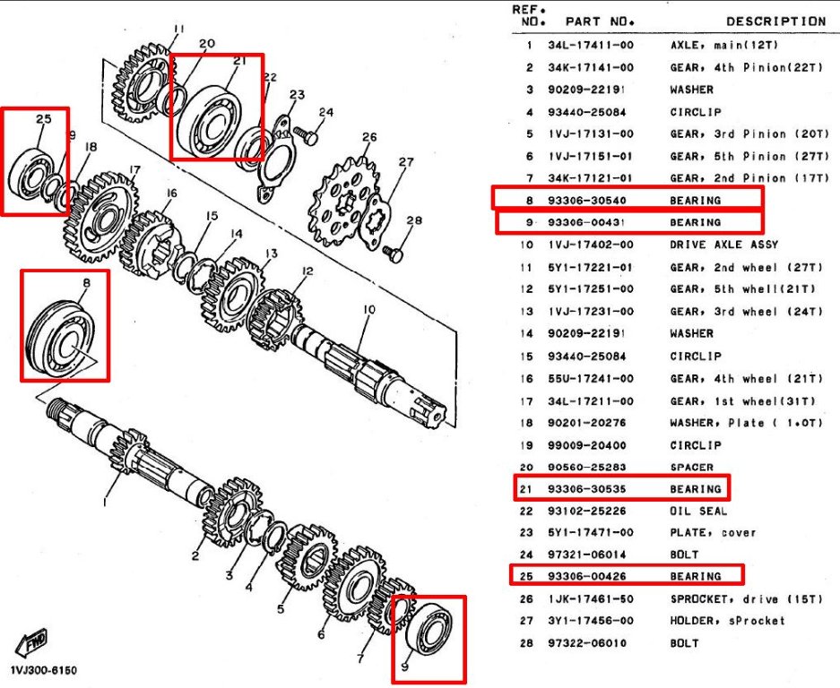

GETRIEBE
Getriebe Antriebswelle:
links 1x 6004-RS2-C3 bei 1VJ (9) 93306-00431 bei SKF ca. 20 Euro
rechts 1x 6305-N bei 1VJ (8) 93306-30540
Getriebe Abtriebswelle:
links 1x 6305-RS2-C3 bei 1VJ (21) 93306-30535 bei SKF ca. 35 Euro
rechts 1x 6004 bei 1VJ (25) 93306-00426
