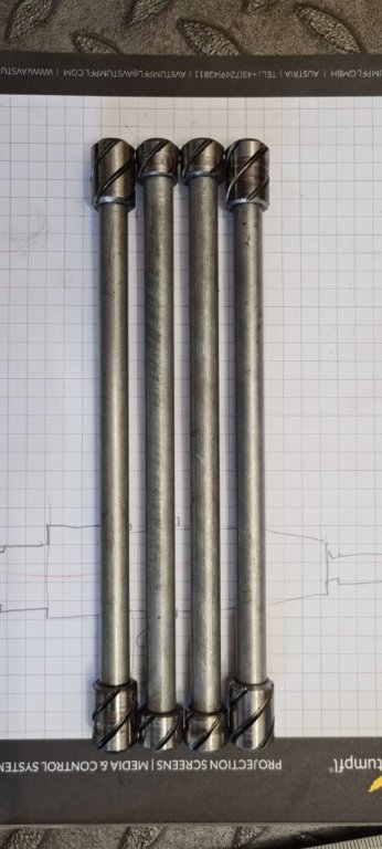

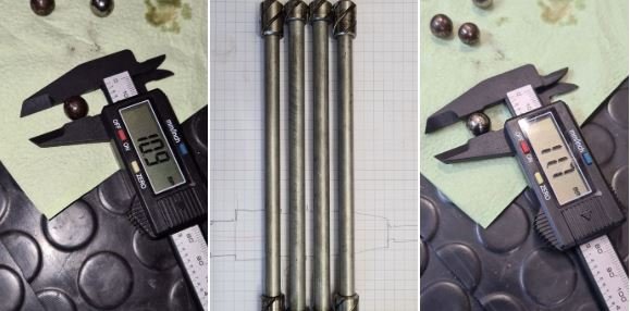

Druckstangen (Yamaha: "Schubstangen")
Während sich die Stangen in der Ersatzteilnummer unterscheiden, sind bei Nachschau in der XT600-Teilekiste von Mario nur Druckstangen der gleichen Länge angetroffen worden, wenn auch mit unterschiedlicher Kopfausführung. Länge war immer 157 mm. Die Teilekiste umfasst vieles, von 34L bis 4GV
Beispielnummern
1VJ (1986): 5Y1-16357-00
3AJ1 (1988): 5Y1-14357-00
Kugeln
Es wurden zwei verschiedene Größen gefunden:

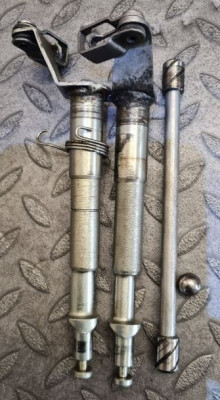

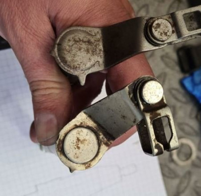

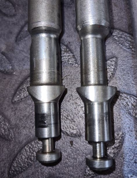

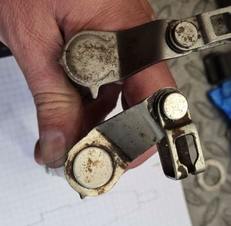

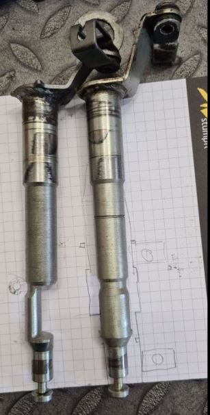

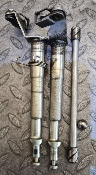

Betätigungshebel
Hier gibt es zumindest zwei Ausführungen, deren Hebel um 90° versetzt angeordnet ist.
Auch ist unten der Exzenter für die Betätigung anders (wo der Hebel die Schubstange anschiebt), so dass eine Ausführung wesentlich mehr Betätigungsweg zulässt.
Mario schreibt mir:
Es ist nicht nur die Breite, sondern auch die Tiefe des ausgenommenen Stücks anders.
Ein Hebel hat eine Tiefe von ca. 6,5mm bei 11,3mm Breite
Der Andere hat eine Tiefe von ca. 5,5mm bei 13,7mm Breite.
Die Bilder sind wahrscheinlich von einem XT600E-Motor (4GV, 3AJ) versus einem 1VJ-Hebel (breiter am Exzenter).
