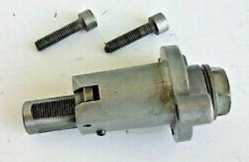

Was man von außen prüfen kann: wie weit ist der Spannkolben ausgefahren, und hat er noch Weg übrig?
So geht man vor:
  1. Motor sollte kalt sein (sonst Finger aua)
  2. Steuerkettenspanner lokalisieren: links hinten am Zylinder, schaltungsseitig.
  3. Großen Sechskant öffnen (der hält die Spannfeder unter Spannung), Schlüsselweite 19 mm.
  4. Spannschraube und Feder entnehmen (da können ein paar Tropfen Öl mitkommen)
  5. Die zwei Innensechskantschrauben SW5 lösen, die den Spanner am Zylinder halten.
  6. Spanner abnehmen. Der Kolben ist jetzt noch in seiner Arbeitsposition.
  7. Kolben vorsichtig stückweise rausziehen und die Klicks des Ratschemechanismus mitzählen. Insgesamt hat der Spannkolben 18 Klicks. Wäre gut wenn da noch ein paar übrig wären und der Kolben noch etwas Spannweg hat für das weitere Leben der Steuerkette. Bei EInbau einer neuen kette fängt die Ratscherei aber auch nicht bei Klick 1 an ... Das Handbuch sagt, die Steuerkette muss getauscht werden, wenn der Spanner ganz ausgefahren ist! Und empfiehlt gleichzeitigen Tausch des Kettenrades an der Nockenwelle.
  8. !!! Dann die Sperrklinke der Ratsche anheben und den Kolben wieder ganz einfahren!
  9. Spanner montieren, 2 Innensechskantschrauben, 10 Nm. Die Papierdichtung sollte noch intakt sein, sonst kann man den Spanner auch mit Motorsilikon einsetzen.
  10. Feder einsetzen
  11. Spannschraube eindrehen - die drückt den Spannkolben über die Feder jetzt wieder in Arbeitsposition. Dabei hört man das Ratschen der Sperrklinke.
  12. Mit 20 Nm anziehen, ein neuer (oder weichgeglühter) Kupferdichtring hilft gegen Ölschwitzerei.
