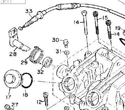

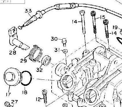

Die Dekowelle ist einteilig, und einfach von außen in den Zylinderkopf eingeführt. Eine spezielle Stiftschraube hält sie an ihrem Platz, die in eine Nut in der Welle einspurt. Auf den Bildern oberhalb ist da wild improvisiert worden ...
Hier sind einige Bilder von halbwegs originalem Zustand: RE: dekozug am ventildeckel , hilfe!!!
Nach dem Entfernen der Schraube und wenn der Dekohebel unbelastet ist, kann die Welle nach außen herausgezogen werden. Die Schraube (30) hat die Xamaha-Teilenummer 90109-06418-00 und einen Kupferdichtring (31) unterhalb!
