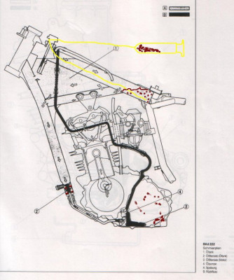

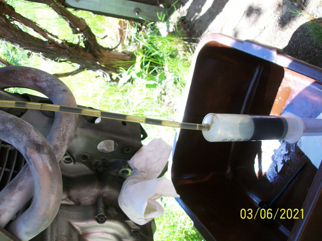

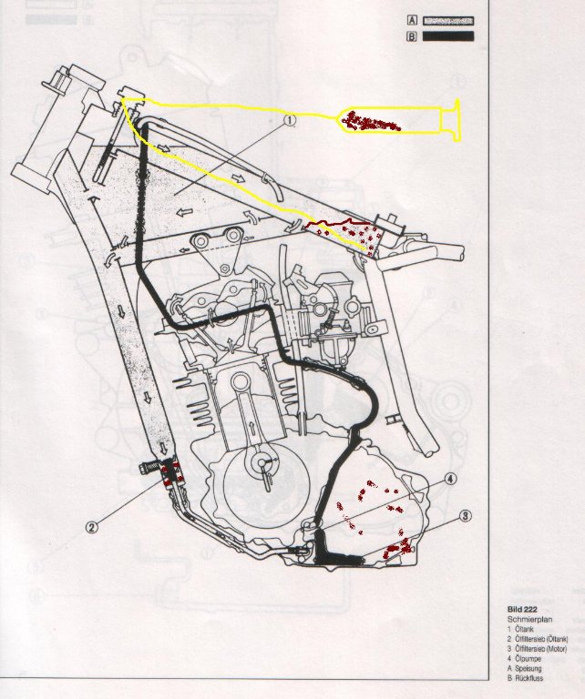

Allso wenn Ihr so viel wie möglich Öl, ohne Getriebe aufmachen aus dem Bock rausbekommen wollt, ist es eine überlegung wert die XT auch mal am Hinterrad hochzuziehen. So fliesst auch gleich mehr Öl aus dem Rahmen und ewt.Getriebe.
Ich hatte leider nicht diese Möglichkeit so habe ich Sie auf die Seite gelegt was nicht ausreichent war.
Wie auf den Bildern zu sehen kamm dann immer noch mit der Spritze aus dem Rahmenrohrende unter dem Tank noch etwas raus.

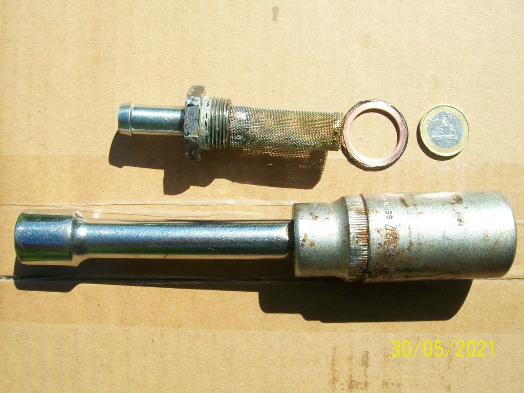

Den Ölsieb ausbau hätte ich mir selbst bei 27tkm Laufleistung sogar sparen können .
Es kommt vileicht noch 0,005Liter mehr raus, aber Späne oder anderre Rückstände waren nicht drinnen.
Deshalb für alle mal eine Abbildung. Worann man zuvor sehen könnte das der Ausbau unnötig ist, solange wie das abgelassene Öl nicht den verdacht auf Rückstände ergiebt.

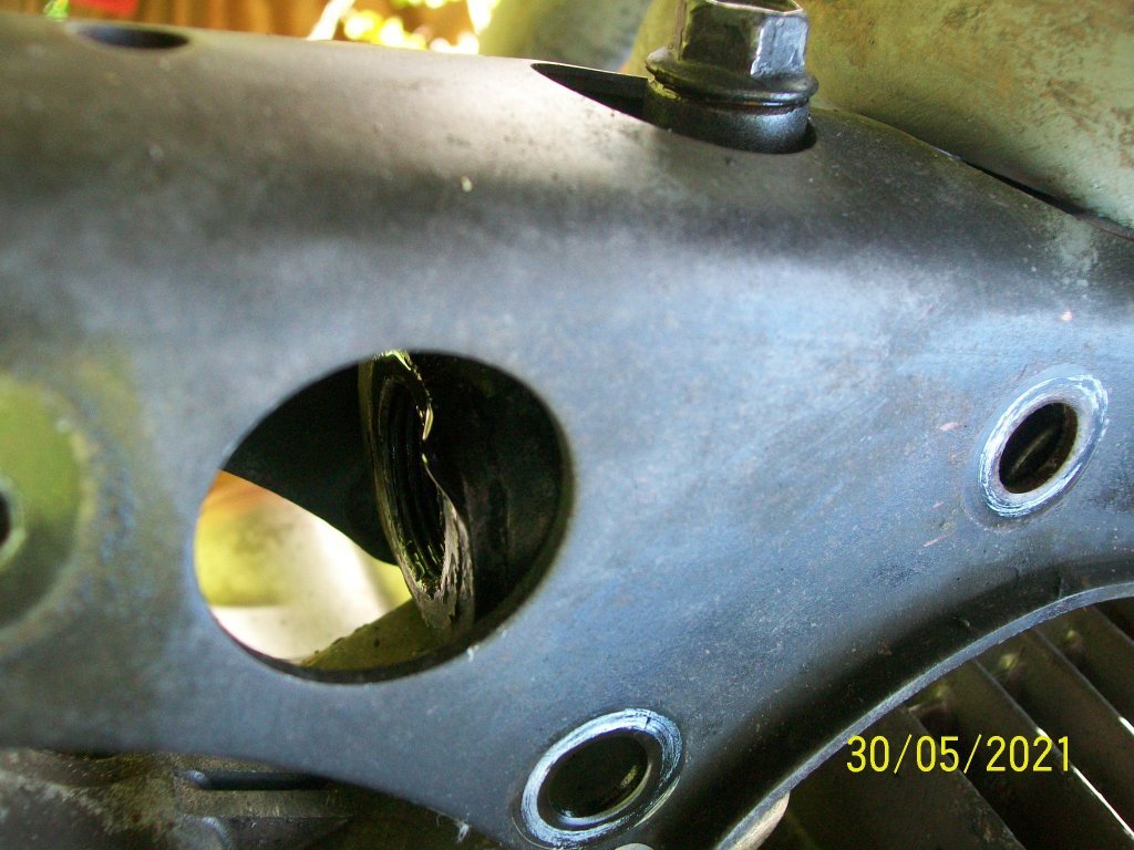

Wer es dennoch machen will: ohne 21er LangNuss geht da nix los. Ob überhaupt schon mal das Sieb drausen war, erkennt man gut an einem rausschauenden Kupferdichtring, welcher ab Werk, überlackiert ist.
Die 21er Langnuss ist z.B auch für alte Mechanische PkW Diessel-Einspritzdüsen. Mir kam es vor wie wenn da ca. 180Nm drauf war, anstat ca. 90Nm.
Der alte Dichtring war schlecht wiederverwertbar und Yamaha hat zu €5.- über eine Woche gebraucht. Also lieber vorher besorgen.

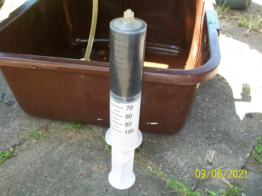

Wie sich herrausgestellt hat (auch an den gemessenen Ölmengen), kann man es so schaffen das vileicht nurnoch 5% Restaltöl drinnen bleibt anstat über 10%. Ich habe schon länger auf Castrol 10W50 umgeölt zur sicherren Schmierung bei Hitze ohne Ölkühler. Bis jezt ist der Motor immer noch dicht und alles Gut.

Habe versehendlich 21er Langnuss geschrieben richtig ist wie auf dem Bild die 27er.

Dennoch war ich sehr verwundert als ich eine Zeichnung von dem Motor (Ölfilterbereich) gesehen habe.
Nur eine der weiterleitenden Bohrungen steht nach der Filterrung, die anderre geht vorher am Filter vorbei.
So habe ich es zumindest ersehen können, es würde mich freuen wenn Du eine Zeichnung findest (verlinkung),
aus welcher hervorgeht das der Öl-Filter gleich alles Filtert.
Vileicht ist die Zeichnung die ich gesehen habe ja falsch, eine Richtige Zeichnung ist hier immer gut für alle.
