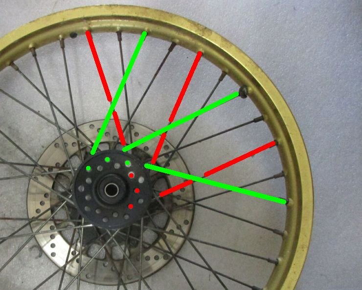

Nur kurz eine Prinzipskizze.
Die XT600-Räder vorne sind symmetrisch, das Rad läuft mittig zwischen den Holmen und die Felge mittig zur Nabe.
Es gibt zwei Speichen: eine längere und eine kürzere. Das ergibt sich daraus, dass die Speichen entweder im inneren oder äußeren Lochkreis der Nabe eingehängt werden:
Es folgt immer dasselbe Muster von 4 Speichen hintereinander.
jede zweite Speiche geht auf die gleiche Seite der Felge (also links oder rechts, in Fahrtrichtung).

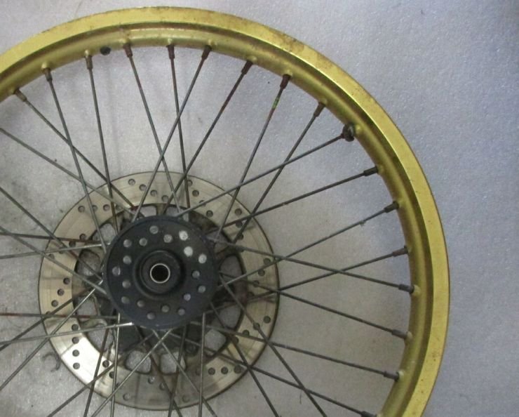

Hier als Beispiel die Speichen einer Seite. An der Punkzierung der Felge sieht man sehr gut, wo die Speichen hinsollen, die ist ganz ausgeprägt auf eine Seite (links/rechts) und eine Richtung (Drehrichtung oder Gegen-Drehrichtung) ausgeformt:
