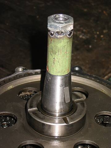

Noch ein Hinweis:
die hier auftretenden Kräfte können sehr groß sein.
Wer die Möglichkeit hat, sollte den Abzieher NICHT am Gewindestumpf der Kurbelwelle abstützen, sondern an der Schulter des Polradkonus.
So ein Gewinde ist schnell gestaucht, oder der Abzieher weicht seitlich aus und verdrückt den Stumpf schief.
Das ist mit einem kurzen Rohrstück plus dicker Druckscheibe gut machbar. Ich hab mir mit Wasserleitungsrohr und einer Mutter geholfen:
