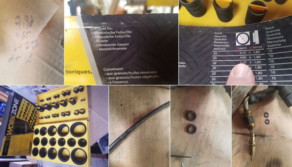

Kennt jemand die Grösse des ORings der auf dem Chokekolben sitzt?

So hab mal gemessen Ausendurchmesser Chokekolben 8mm , Innendurchmesser 5mm

Dann noch die Nutbreite und man sollte sich einen passenden Ring rausrechnen können. Nicht schrecken, das sind gern mal krumme Maße wie beispielsweise 1,8 oder 2,2 mm Schnurdicke.
Wenn Du deine Größe näherungsweise hast, kann man den passenden aus einem Vergaserdichtsatz raussuchen und genau messen (der O-Ring ist nur nicht in jedem Vergaserdichtsatz enthalten, da wird es schon den großen Rebuild-Satz brauchen).

Selber gemessen - und ab in die FAQ
Chokeseil für SRX600 / XT600Z'86-
Ersatzteilnummer 1JK-26334-00
Chokekolben außen 7,96 mm
Nuttiefe ca. 1,35 mm
Nutbreite ca. 2,15 mm
Nut Grunddurchmesser (=O-Ring-Sitz) 4,65 mm
Der O-Ring Einbaurechner wirft für die Nuttiefe 1,35 mm auch Schnurstärke 1,8 aus (verfügbar: 1,5 - 1,8 - 2,0 ...)
Also denke ich die Stärke passt.
Am ausgebauten zerstörten gequetschten O-Ring konnte ich Schnurstärken von 1,5 bis 1,9 mm messen, meist 1,7x.
Ein O-Ring 5 x 1,8 aus einem Sortimentkasten (Workzone ALDI) sitzt zu locker.
Ein O-Ring 4 x 1,8 ist etwas kleiner aber müsste funktionieren.
Bild zeigt den gerissenen Originalring und den etwas kleineren Ersatzring.
Mein Tipp: 4,5x1,8 mm, benzinfest:
