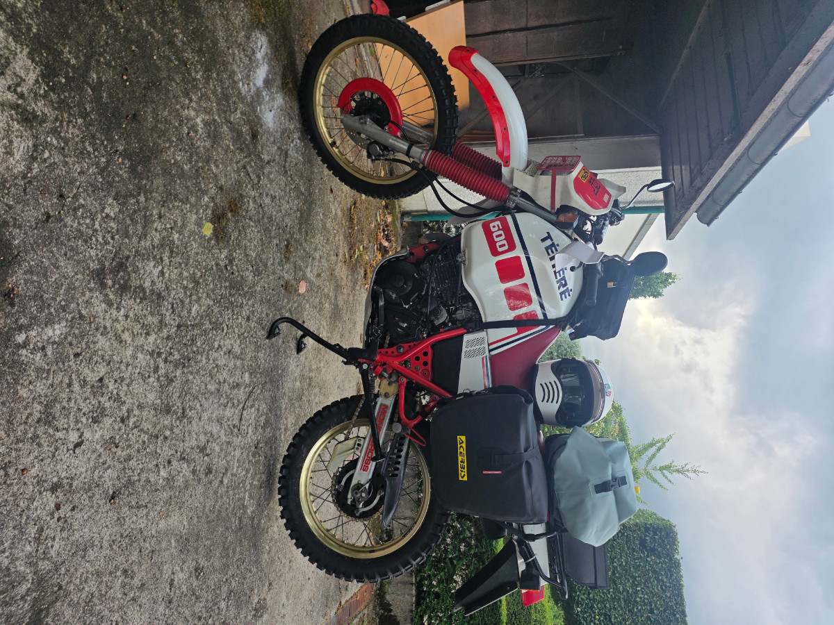

Ich bekomme leider die Bilder nicht gedreht, aber das ist einmal meine reisefertige Tenere und Ausrüstung- Seitentaschen, Gepäckrolle, Lederkoffer, Tankrucksack und ein Rucksack mit Trinkblase für die tägliche Verpflegung
Hallo liebe Teneristen
Ich habe in diesem Monat meine erste kleine Enduroreise angefangen mit meiner XT600Z Tenere 1vj. ( Ein paar Bilder unter)

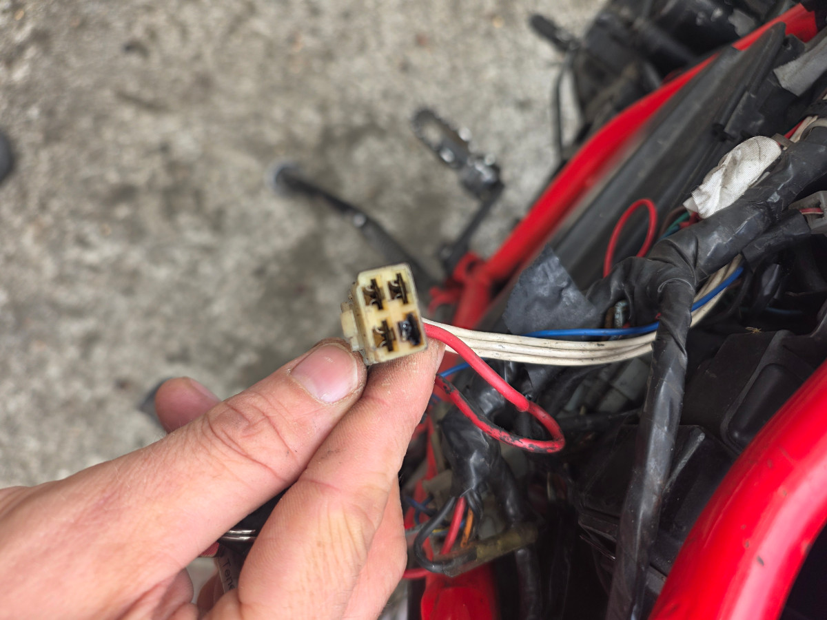

Leider war nach meinen ersten 500km Offroad und 2/3 Strecke durch Polen Schluss mit der Elektronik. Die LiMa hat keinen Strom mehr an die Batterie geliefert.
Ich also die Maschine am Straßenrand mehrfach auseinandergebaut, alle Kabel und Steckverbindungen geprüft aber konnte den Fehler nicht finden.

Leider kein Multimeter, da ich nach einem kleinen wegrutscher bei 30kmh keinen Ladestrom mehr hatte und das Problem nicht finden konnte.
Nachdem nun die Batterie nahezu entladen war, ich kein Licht mehr hatte und meine Powerbank den Geist aufgegeben hat, musste ich mir etwas überlegen.
Also habe ich lokale Werkstätten aufgesucht. Leider spreche ich kein polnisch, könnte aber mit Hilfe eines polnischen Freundes in Deutschland und Händen und Füßen mein Problem schildern. Leider wurde mir aber immer nur gesagt, ich solle eine andere Werkstatt aufsuchen und hier kann mir nicht geholfen werden - nach Werkstatt Nummer 4 oder 5 habe ich aufgegeben. (In Polen gibt es etwas andere Handwerksdefinitionen und Unterschiede zwischen Mechanikern und Kfz-Elektriker habe ich dadurch gelernt, hat mir aber auch nicht helfen können).
Nachdem ich nun aber gefühlt jedes Kabel einmal in der Hand hatte ging der Ladestrom auf einmal wieder. Aber nur 40km. Ich war daher recht sicher, dass es ein Kabel sein muss was irgendwo Masse zieht oder ein Stecker Problem.. finden konnte ich es jedoch nicht.

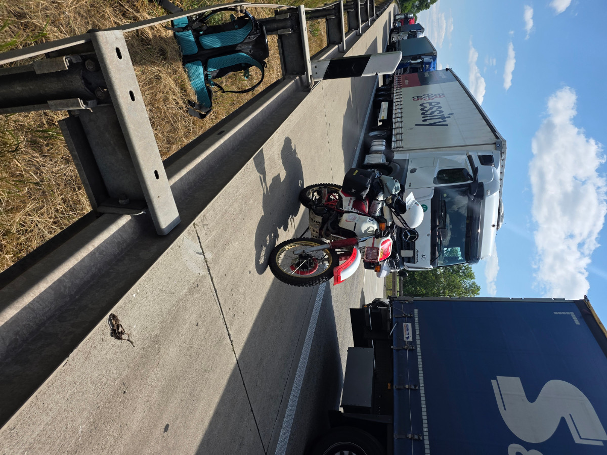

Die letzte Etappe zurück war nochmal ärgerlich. 35 Grad und Stau. Ich bin dann auf den Seitenstreifen gefahren und wollte warten bis der Stau sich aufgelöst hat, weil ich Hitzeprobleme hatte und ständig neu starten mit dem E-Starter auch nur noch 2-4 mal möglich sein müsste und ich wollte noch Reststrom für Blinker und Bremslicht haben. Nach 4 Stunden war der Stau nicht weiter. Ich bin dann 5km Seitenstreifen an allen vorbei gefahren und die erste Abfahrt runter und dann Landstraße nach Hause und mit letztem Tageslicht angekommen und wieder entleerter Batterie. Nächstes Mal würde ich wahrscheinlich den Alu-Motorschutz abbauen um die Temperatur bei hohen Geschwindigkeiten im Griff behalten zu können.
Zu Hause habe ich das Problem finden können. Der Stecker von der LiMa zum Regler (der mit den weißen Kabeln) ist an einer Kontaktstelle (einziges rotes Kabel) durchgeschmort. Ärgerlich, weil so eine kleine Banalität so viel Stress verursacht hat, aber wenigstens muss ich keinen Deckel vom Motor abbauen um an die LiMa zu kommen.

Der Übeltäter - erst zu Hause entdeckt
Hitzeprobleme und Stau auf der a2
