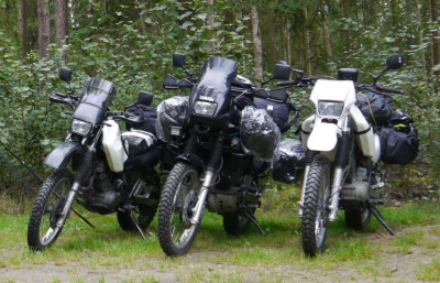

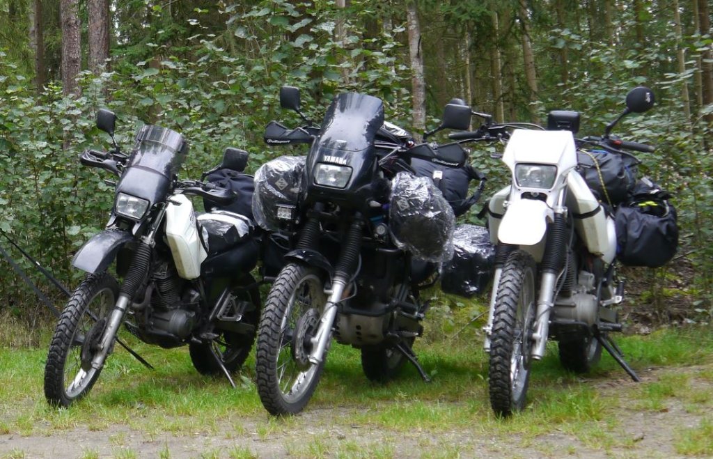

Zur Fahrzeugwahl:
Warum wir Yamaha fahren, muss ich hier wohl niemanden erzählen
Ausgangsbasis war im Prinzip Selina's 94er XT 600 E 3TB(Die ist ihr erstes Motorrad und aufgrund der Körpergröße und des Budget wurde die XT damals ausgewählt). Ursprünglich war der Plan, dass ich mit meiner XTZ 850 fahre, aber da mein Bruder sich auf seiner XTZ 660 3YF das Kreuzband gerissen hat und für ihn nur noch leichtere Enduros in Frage kommen, hab ich ich ihm kurzerhand die Tenere abgekauft. Sie passt auch besser zur XT. Zum einen sind viele Gleichteile verbaut, zum anderen sind Leistung/Komfort/Einsatzbereich viel ähnlicher, als im Vergleich mit der 850er. Außerdem kommt mir das niedrigere Gewicht zu gute, wenn es dann offroad geht. Meine 850 ist echt kein Leichtgewicht mehr, war sie ja noch nie
Ich hab noch keine genaue Vergleichmessung gemacht, aber 30kg Unterschied dürften es locker sein. Das "Leistungsdefizit" geht für mich in Ordnung, da das Reisetempo bei maximal 80-90 liegt, da fühlen sich die Singles wohl. Die 660er hab ich dafür kürzer übersetzt, da das Tempo sonst genau zwischen 4. und 5. Gang liegen würde. Bei der Vorbereitungstour hat sich die Übersetzung von 14/46 statt 15/45 als sehr gut passend herausgestellt, der 5. liegt jetzt genau in der Mitte zwischen dem vorherigen 4. und 5. Gang. Autobahn macht keinen Spaß, aber sie ist ja für die Tour gedacht, und da gibt es keine geplanten große Autobahn Etappen und zum flott fahren hab ich die 850er.
Meine XT(offene 3UW) kam mir mich nicht in Frage, da sie mir einfach zu klein ist und wenn ich sie mir Reisetauglich umgebaut hätte, wäre ich auch gewichtsmäßig wahrscheinlich nicht so extrem viel leichter als die Tenere gelandet und hätte deutlich mehr Aufwand gehabt. Außerdem kann meine XT dann als Not-Teilespender zu Hause stehen bleiben. Nicht, dass wir das bräuchten, sind ja Yamahas
Die Dritte im Bund war dann Christa. Damals hatte sie nur Honda NC 700 und DT80 zur Auswahl, also musste noch ein weiteres Motorrad her. Sie hat sich eine 3TB/DJ02 ausgesucht und gefunden.
Somit 3 sehr ähnliche Motorräder, was die Ersatzteilmitnahme extrem vereinfacht. Außerdem haben wir die Felgen der 3YF bei den XTs eintragen lassen. Hinten unterscheiden sich die Felgen nur in der Breite, der Rest inklusive Bremse ist bei allen 3 identisch. Die spätere 3TB/DJ02 hat die gleiche Bremse vorne wie die 3YF, bei Selina's 3TB wird die Gabel wahrscheinlich noch dahingehend umgebaut, da dort die Scheibe kleiner ist.
Somit können wir dann alle die gleichen Räder fahren und es werden wahrscheinlich 2 Kompletträder der 3YF auf den Dachträger geschnallt. Dann können bei einem Plattfuss schnell Räder getauscht werden und der Schlauch dann in Ruhe repariert/gewechselt werden. Ist halt Luxus, wenn man einen Bus dabei hat 8)
