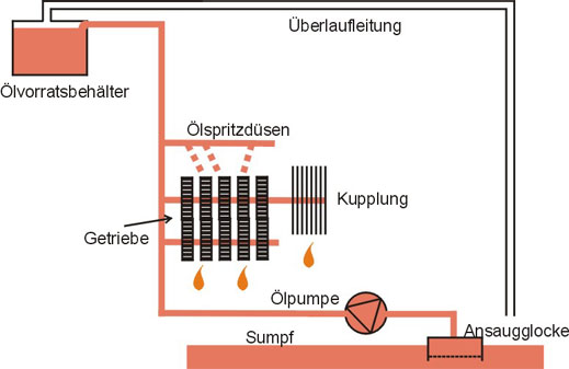

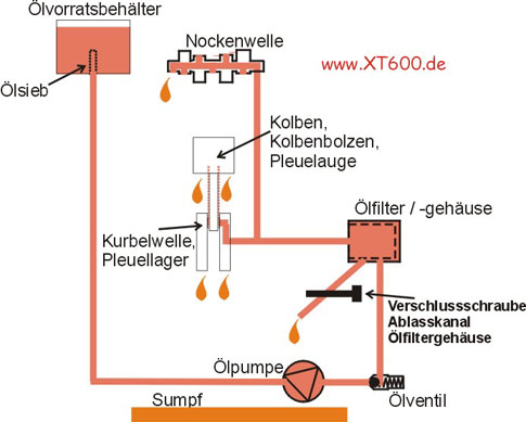

Am Ölsieb liegts eher nicht. Weil die 1. Pumpe saugt aus dem Behälter zum Ölfilter und kolben und Nockenwelle.
Das öl läuft dann nach unten, wo es die 2. Pumpe übers Sieb ansaugt und zurück in den Behälter pumpt und auf dem Weg dahin die Zahnräder und Kupplung schmiert.
Wäre das Sieb zu, würde die 2. Pumpe zu wenig fördern => zu viel Öl im Motor und zu wenig im Ölbehälter.
