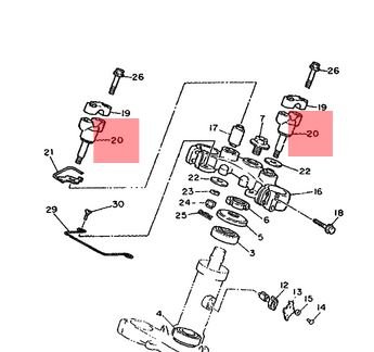

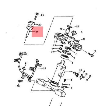

ich bin auf der Suche nach Ersatzlenkerböcken für die XT 500 Z (wie 3AJ). Nach Recherche des Yamaha Ersatzteilkataloges habe ich festgestellt, dass es (mindestens) 2 unterschiedliche Typen gibt:
z.B. 3AJ: Teilenummer: 3AJ-23442-00-98, "dick und kurz".
z.B.2RW: Teilenummer 3Y6-23442-00-98, "dünn und lang".
Siehe Anhänge...
Jetzt die Frage: Passen die des einen Typs, in die Gabelbrücke des Anderen?
"dick und kurz" sind kaum im Netz zu finden - "dünn und lang" geht einigermassen...was da drin ist wär mir egal - hauptsache lenkt...

- dünn und lang
- 2RW.JPG (20.28 KiB) 2857 mal betrachtet
- dick und kurz
- 3aj.JPG (19.87 KiB) 2857 mal betrachtet

Re: Lenkerhalter / Lenkerböcke 3AJ
Die 3AJ hat die langen Böcke wg. der Lenkerverkleidung,
alle anderen die kürzeren.
mW. sind die Lenker dann auch unterschiedlich
Hi,
danke für eure Auskünfte!
Falls jemand nochmal hier im Forum über das Problem stolpert: Nach Gabelbrücken suchen - nicht explizit nach den Böcken!
