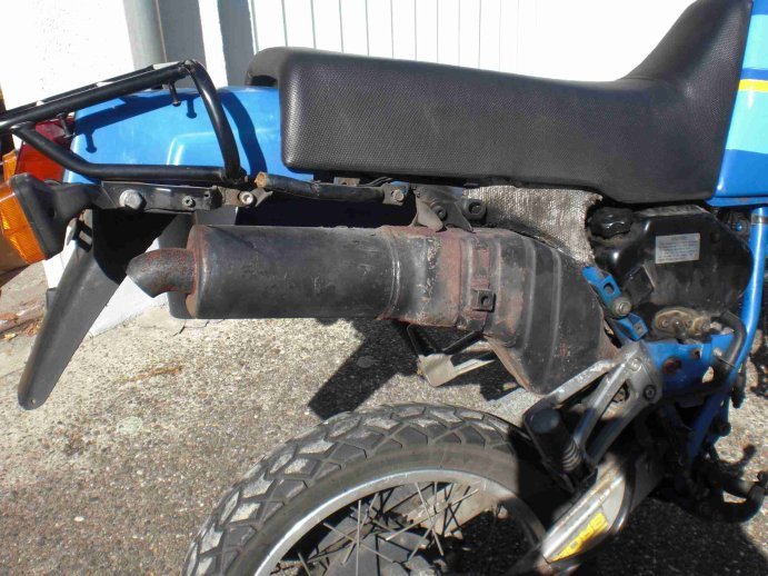

Ah jetzt ja, das sieht dann so aus

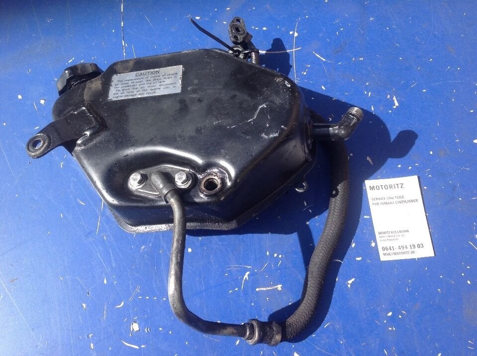

Am Öltank gibt es überschaubar viele Möglichkeiten, hier zu sehen an einem Angebot von Motoritz
1) Einmal gibt es ganz unten eine Ablass-Schraube mit Kupferdichtring und
2) einmal einen Zulauf zum Motor, eine Leitung die in einen Flansch mit zwei M6er Schrauben übergeht. O-Ringdichtung und kleine Dichtscheiben an den Schrauben.
3) Dann gibt es oben noch einen Schlauch der mit einer Überwurfmutter verschraubt ist und
4) ebenfalls oben einen gesteckten dünnen Gummi-Überlaufschlauch.
5) Und die Öleinfüllschraube natürlich (Gummidichtung).
Ich tippe auf 1. oder 2.
Aber Hans' sein Tipp mit dem Luftfilterkasten und der Entlüftung auch beherzigen bitte.

Es gab auch schon den Fall, dass der Öltank an den Laschen durch Vibrationen undicht wurde...
