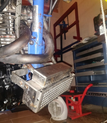

Gibt es Fotos von dem Ölkühler? Größer als 3AJ scheint mir kaum vorstellbar :-)
3AJ-'88 ist kleiner als 3AJ '89-, der hat (meiner Erinnerung nach) ein Register mehr.

Das ist der Ölkühler wie er beim Vorbesitzer verbaut war. Wie thermisch sinnvoll die Position ist, wird sich noch herausstellen...
Beiträge: 1572
Re: Ölmenge/Ölstand nach Revision
Wenn die Sonne scheint ist die Position OK, wenn es regnet hast du eine "Wasserkühlung". Ohne Thermostat erreicht der Motor NIE seine Betriebstemperatur...
