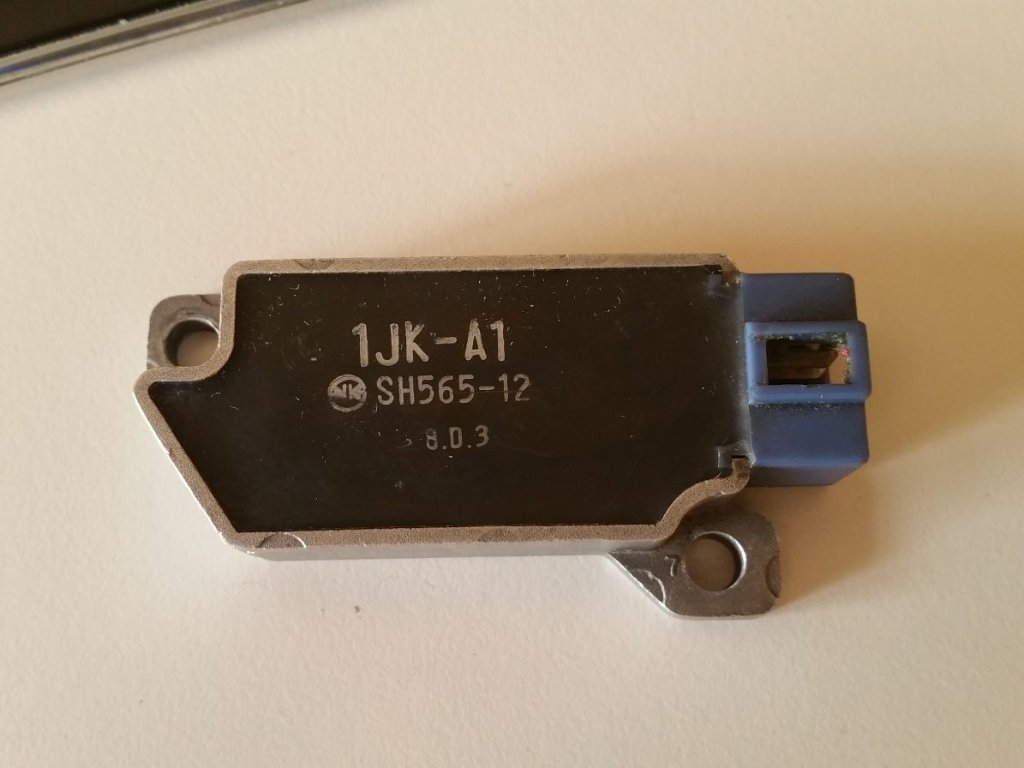

Die Vermutrung wäre jetzt zu sagen,d ass Dein Regler die Batterie mit zu viel Spannung versorgt hat. Kann sein, muss aber nicht. EInen Regler kann man messen, auf Widerstand. Die Werte stehen hier im Forum oder im Reparaturhandbuch. Gebrauchte Regler gibts für um die 40 bis 60 Euro. Und Batterien findest Du sicher selbst.
Also meinst du damit den spannungsregler?

Genau, dne Spannungsregler. Das ist streng genommen ein Regler - Gleichrichter und schaut so aus:
Möglicherweise hab' ich auch noch einen gebraucht da, ich muss nachsehen
