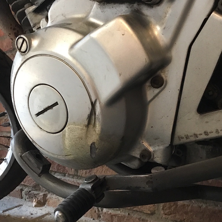

Der Deckel ist wahrscheinlich irgendwie abgeschliffen und muss ersetzt werden.
Wurde anscheinend mit Lot oder so zu gemacht.

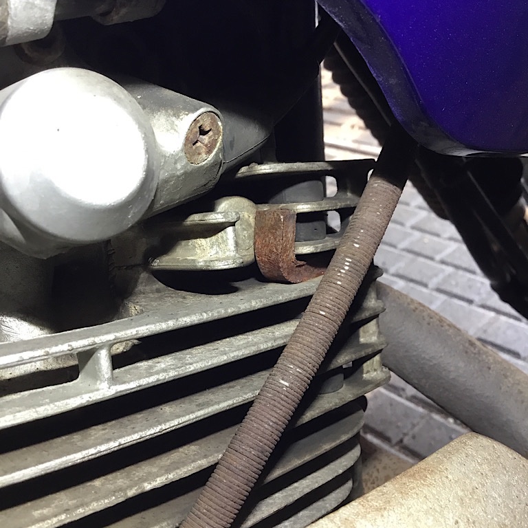

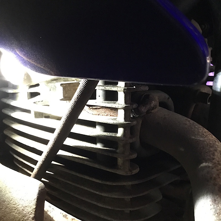

Am Zylinder, wer macht sowas…???
Gewinde im Zylinder evtl. überdreht?
Bohren, Hülse rein, Gewinde neu schneiden?
Krümmer ist ansonsten dicht.

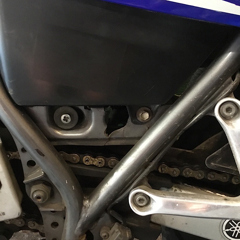

Rahmen: Haben die Ratten das ausgefressen?
Wie kommt so ein Schaden zu stande?
Lassen oder schweißen?

abgerissene Stehbolzen am Krümmer sind keine Seltenheit - aber die Reparaturmethode ist ne Seltenheit. :shock:
Wenn du das Ding abmachst, haste wahrscheinlich noch nen abgerissenen Bolzen am Zylinder.
Der Limadeckel ist von nem Umfaller wahrscheinlich gebrochen. Sieht aus wie Kaltmetall.
Hier ist die Frage, wie das innen aussieht. Wenn das so, wie der Rest repariert wurde, war der Deckel dazu nicht abgebaut.
Könnten sich Stücke von dem Kaltmetal lösen?
Würde mir nen gebrauchten Limadeckel und ne Dichtung besorgen.

Ja genau dj02 und hinter dem Deckel ist die Batterie.
Aber wie kann man zwischen den Schrauben da so ein „Loch“ rein reißen?
Sieht echt aus als wäre die von ner Flak beschossen worden

Mag sein, ich denke ich spreche mal mit einem Schweißer und lackiere das dann ein wenig bei.
Sollte der Schweißer abwinken lasse ich es so.

Ist dort wo ich auf dem Bild das schöne loch sehe nicht eigentlich ein Bolzen eingepresst auf welchem die obere Kettenrolle läuft? Ist hier vielleicht mal die kette gerissen und hat die Rolle samt Halter gewaltsam vom Rahmen getrennt?

Dort wo das unschöne Loch im Rahmen ist, befindet sich ansonsten ein Bolzen mit einem Gummipuffer.
Die Kette läuft nicht da drüber, sondern darunter her. Das soll wohl so eine Art Anschlagspuffer sein zum Schutz des Batteriegehäuses, das oberhalb liegt.
Was allerdings bedenklich sein könnte....
- Dieses Verstärkungsblech im Rahmen-V ist ein tragendes Teil. Und dieses tragende Teil ist hier durchtrennt, also in seiner Funktion im Grunde nicht mehr vorhanden.
Ein aufmerksamer und pingeliger TÜV-Prüfer könnte deswegen die Plakette verweigern.

Ob das wirklich tragend ist, darüber kann man streiten, denn andere Rahmen haben da nix. Aber zuschweissen lässt sich das trotzdem.
Den Lichtmaschinendeckel würd ich erstmal lassen solange kein Öl rauskommt, gleiches mit dem Auspuffstehbolzen solang es dichtet.

Selbstverständlich können wir hier im Forum darüber streiten, ob das wirklich ein tragendes Rahmenteil oder nicht.
Oder wieviel Versteifung und Verstärkung des Rahmens das überhaupt bringt. ;)
Nur....mit dem Graukittel von der Prüfstelle kann man leider darüber nicht diskutieren. Der hat nun mal die Interpretationshoheit, ob das kleine Blech tragend ist oder auch nicht. :(
Der ist ja schon als Sonderlösung verhaltenswert!
Und zum Deckel bin ich beim Hiha!
