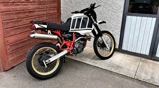

Hier mal noch ein Foto nach dem Umbau:
Läuft tadellos das Bike… nur Sifft sie leider an diversen Stellen, unter anderem am Ritzel vorne, an der Fussdichtung etc… :S also es schwitzt nicht nur… es tropft nach längerer Fahrt :(

145tkm... der war aber schon zwei Mal offen, oder?
Zylinderfuß könnte die Öl Steigleitung sein, die O Ringe.
Simmerring am Ritzel geht von aussen.
Das würde sich ja in Grenzen halten.
Aber wie sind die Innereien?
