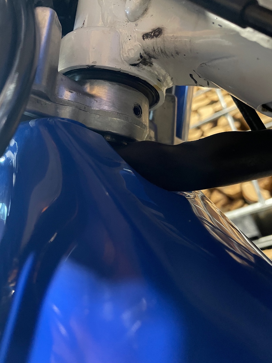

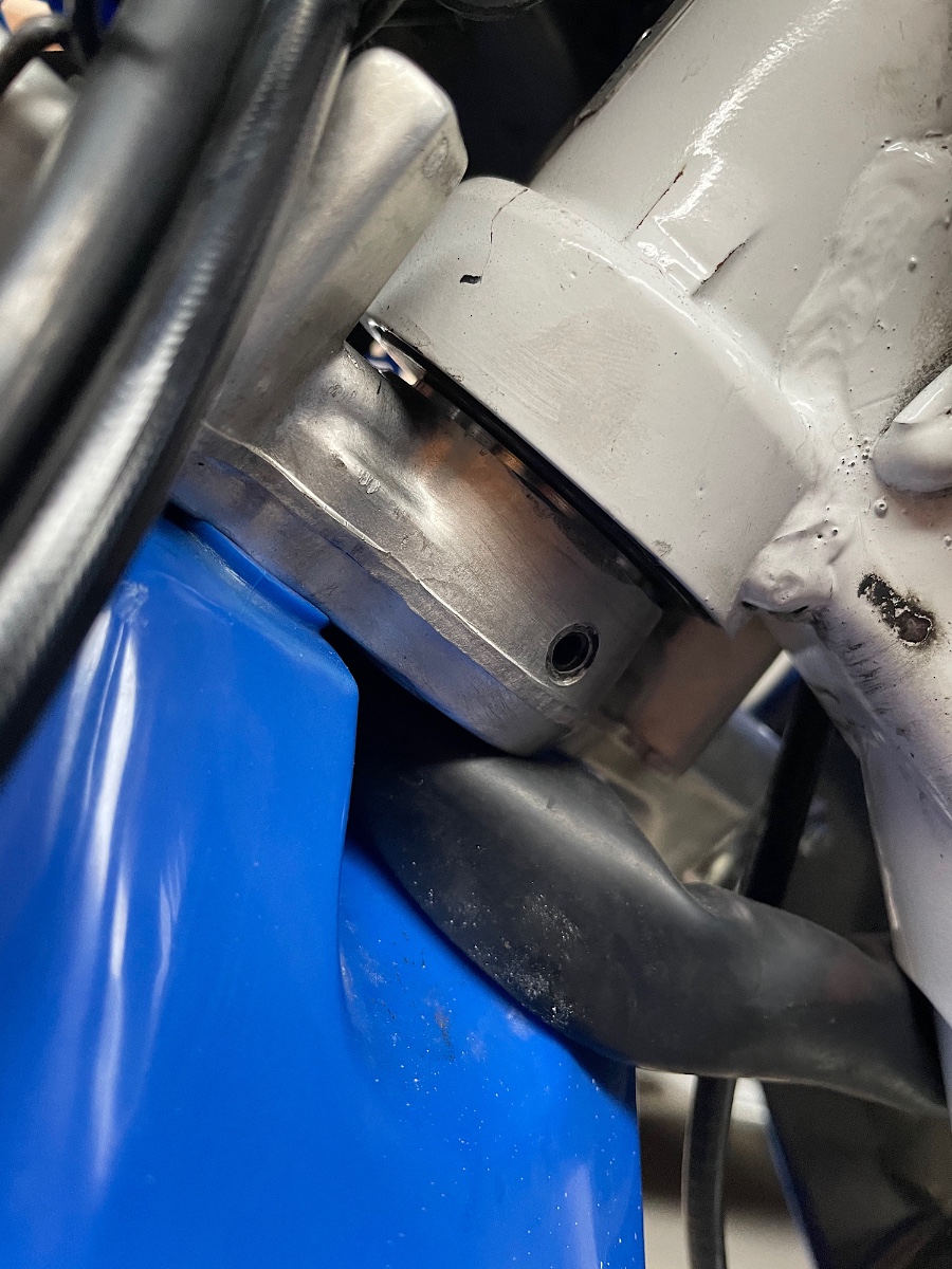

Habe gerade gesehen, dass da noch ein Spalt frei ist nach Montage der neuen Lager. Ist das ein Problem oder OK so?
Re: 2KF Lenkung schmieren
Sieht komisch aus. Fehlt da der Staubschutzring?
Ne der ist drauf:
Wenn's lenkt und geradeaus fährt ist doch gut :haken:
Ich hab’s… der Staubschutzring ist etwas anders als der originale Ring. Deswegen der kleine Spalt.
