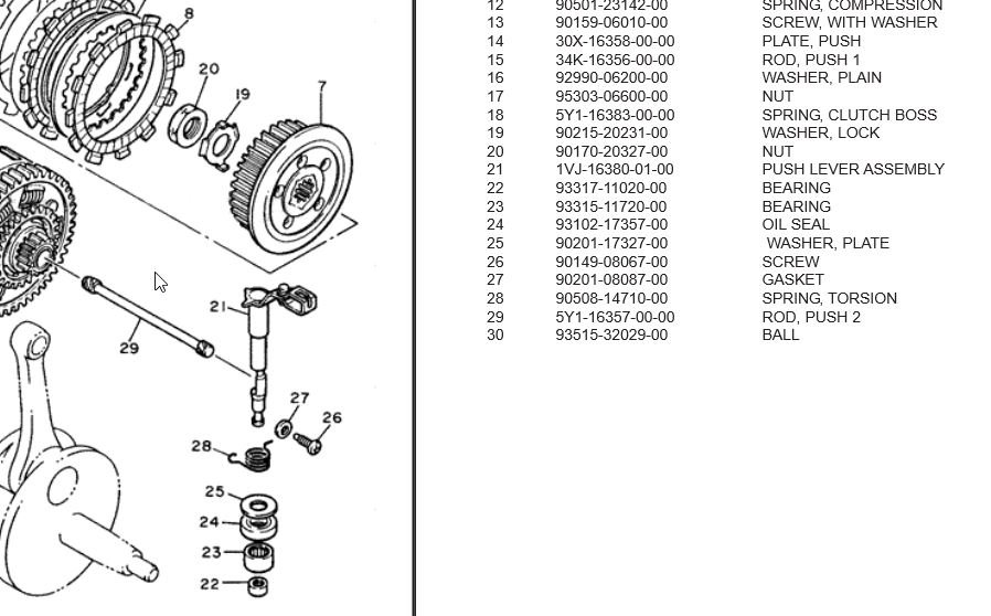

Das passt nicht von den Explosionszeichnungen?
https://www.cmsnl.com/yamaha-xt600e-200 ... partslist/
Re: DJ02: Öl im Luftfilterkasten
Ah, da war ich zu blind. Ich hatte nach "DJ02" gesucht...
Danke!
Danke!
- Beiträge: 5431
Ich hatte damals noch die Idee, in den originalen Stöpsel eine 10,5mm Welle zu setzen.
Die Welle einfach mit dem untersten Durchmesser - da wo die Fixierschraube sitzt - wenn vorhanden.
Die Kreuzschraube sitzt über dem Schalthebel.
In diese Welle bohrst du unten ein Loch und schraubst die fixierschraube wieder rein.
Das wäre eine recht einfache und sichere Lösung.
Die Durchmesser kannst du mit Bohrern abschätzen.
Einen Ausrückhebel könnte man theoretisch auch verbauen - da fehlt dann unten aber glaub ich ein Lager.
Ich glaube, ich muss die Einbausituation erst mal gesehen haben...
https://www.cmsnl.com/yamaha-xtz660-199 ... yf1516700/
Interessant, scheint also kein Einzelfall, was ich da so lese, auch auf englischsprachigen Seiten. Ursache für den Überdruck scheint aber noch weitgehend unerforscht. Halt meistens nach dem Kaltstart.
