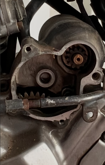

suche mir gerade ein paar teile zusammen für meine 3tb. Sie soll nach 10 jahren stehen endlich wieder zum leben erweckt werden.
kann mir jemand sagen welche Teile bzw welches Zahnrad hier fehlt?.
Danke :D

Frag doch Motoritz. Schicke ihm das Bild, er hat gebrauchte Teile.
Papierdichtung für den Deckel brauchste noch. Deckel? Schrauben? Passhülse?
Das ist glaub ich ein Zwischenzahnrad, eine Achse und Anlaufscheiben.

Bei den Schrauben sind deren unterschiedliche Längen zu beachten.
