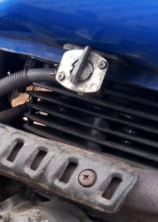

der feste Handgriff geht mir allmählich verloren und es fällt mir zunehmend schwer, während der Fahrt mal eben den bzw. die Benzinhähne auf Reserve zu drehen.
Sind sicher nicht sonderlich leichtgängig, aber vor 4 Jahren frisch renoviert. D.h., ich will sie nicht ersetzen (rechts ist der Platz eh begrenzt).
Ich suche Ideen, da eine Art Knebel drüberstecken zu können, damit ich das Ding besser packen kann während der Fahrt.

Die Idee hat ich auch - habe dann auf 3AJ Benzinhähne umgerüstet, die laufen sehr einfach...
Problem ist der Linke mit seinen drei Stellungen, wenn du da eine Verlängerung anbaust, dann kann man nur inoch 2 Stellungen einstellen...
