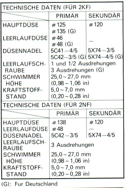

Re: Anleitung zu XT6002NF
Das habe ich anders in Erinnerung. Ja gut, ist bei mir 25 jahre her
Demnach wäre nur die 135 Primärhauptdüse zu tauschen.
135 zu 138, ich glaub das kannste dir schenken.
