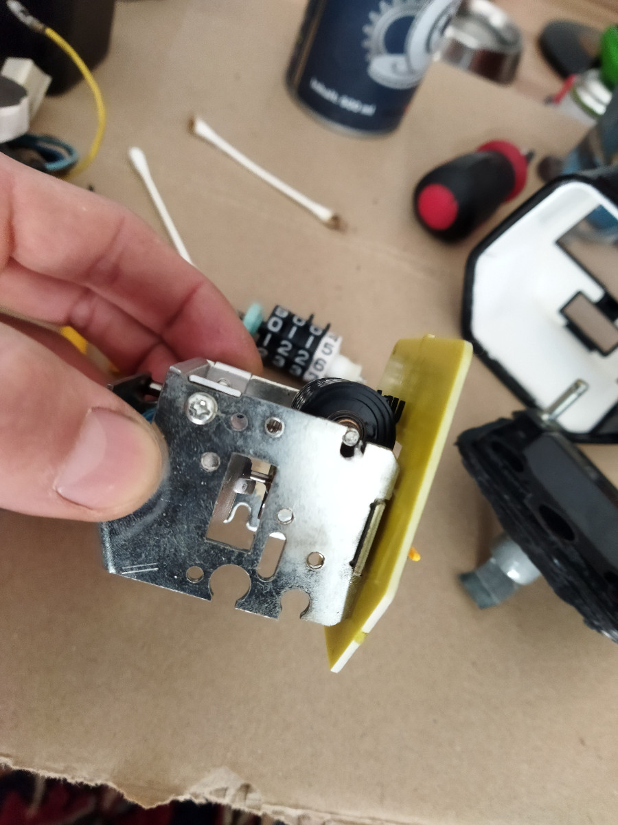

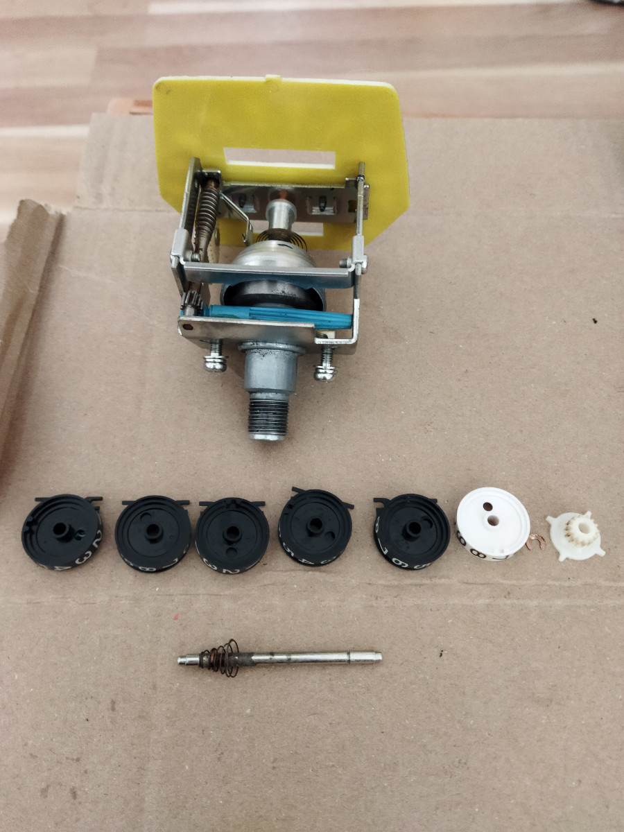

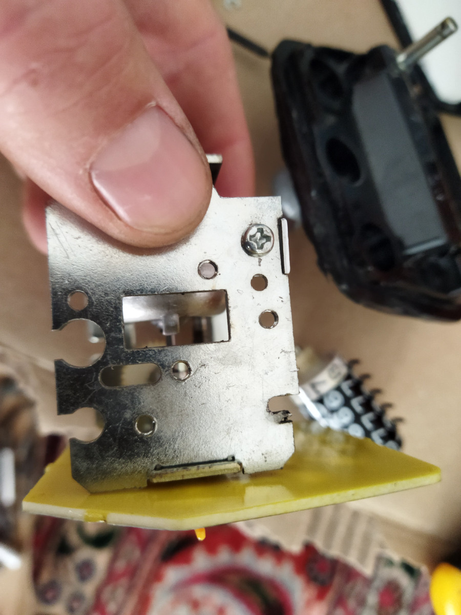

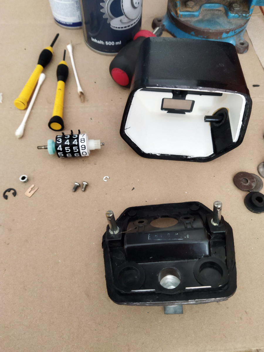

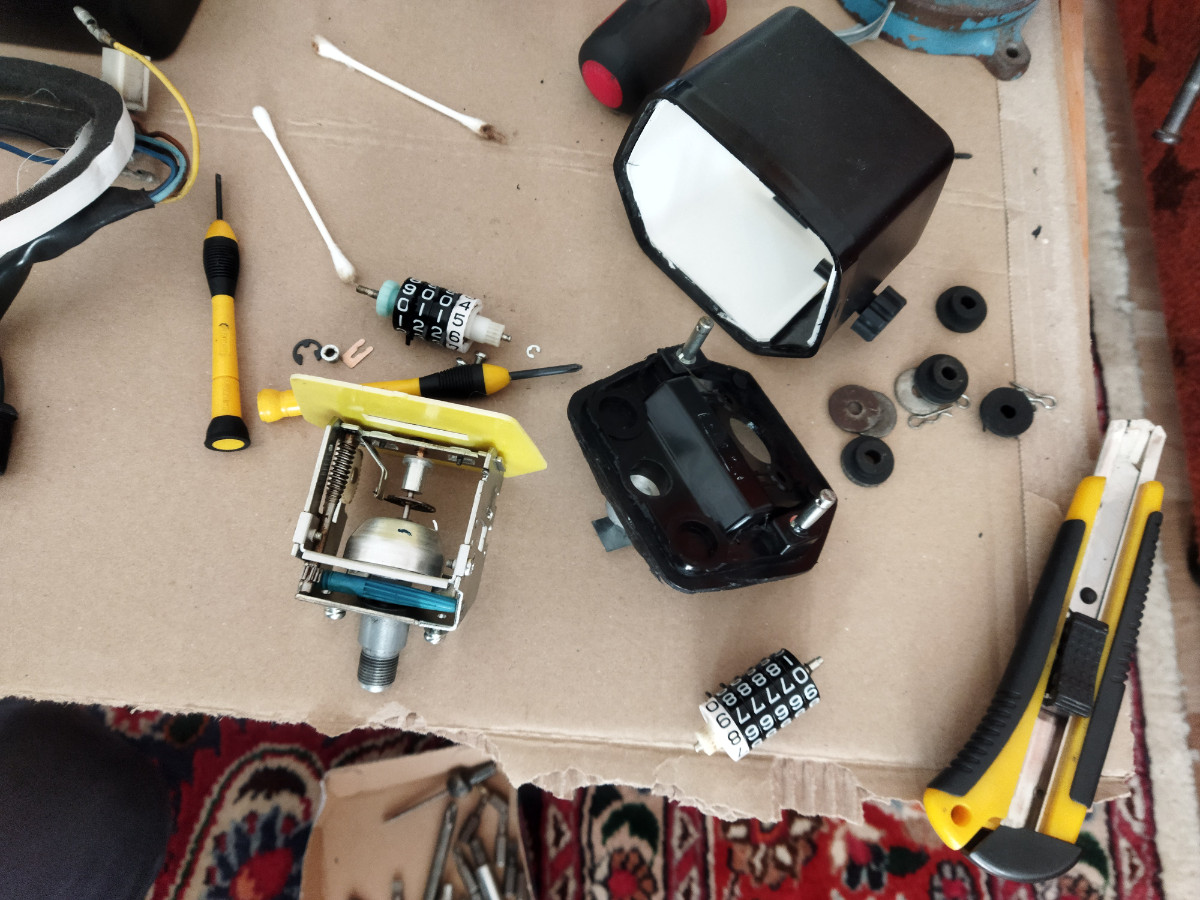

Hallo Leute,
mein Tacho dreht nicht über die 29999 km & da habe ich ihn mal aufgemacht. Cutter & solange in dem Spalt an der Unterseite geschnitten, bis er aufging. Kann man mal abends bei einem Film auf'm Sofa machen. Dauert eine Weile. Der Rest geht recht leicht zu demontieren. Wie ich den Zeiger abbekomme, habe ich nicht rausfinden können. Muss auch nicht runter. Das Zählwerk, das bekommet man ab, indem man an der Seite die Sicherung VORSICHTIG aufstemmt, dann kann man die Welle abnehmen. Tatsächlich, wie auf den Bildern zu sehen, waren die ersten beiden Zahlen festgegammelt. Das behebe ich gerade & dann sollte er wieder gehen;)
Viele Grüße aus Leipzig Christian
