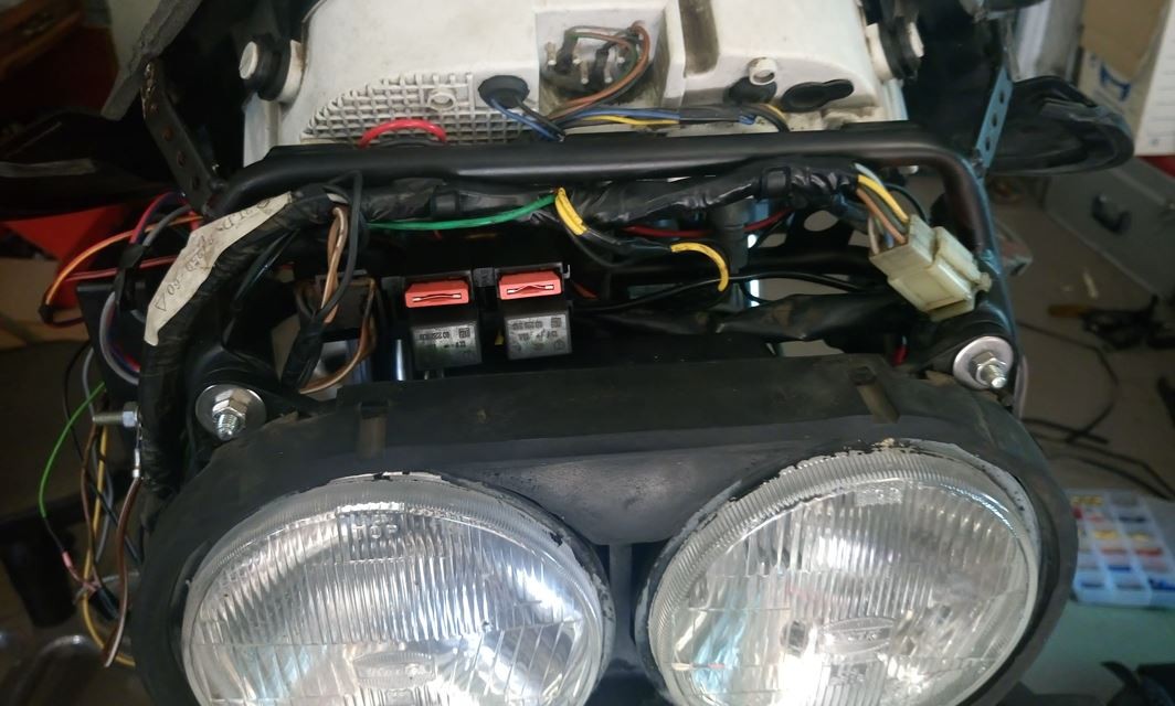

Wer sich mit der 3aj auskennt weiß, dass an die 4 Spezialschrauben, welche die Doppelscheinwerfereinheit und die Frontmaske ("Kanzel") mit dem innenliegenden Hilfsrahmen ("Geweih") verbindet, superscheixxe heranzukommen ist, speziell links oben, wo der Choke davor sitzt.
Es hat doch bestimmt schon mal jemand eine bessere Lösung gefunden, ich finde aber leider nix. Am liebsten wäre mir etwas von vorne, und die Aerodynamik ist mir dabei ziemlich wurscht.
Kanzelbefestigung Ténéré 3aj und 3dt, Alternativen gesucht

Ich hab bei der 750er(die hat aber die Front separat und große Seitenverkleidungen) die beiden oberen Stehbolzen an der Front entfernt, dafür hängt der Scheinwerfer jetzt mit 2 Schrauben am Geweih. Unten hat sie bloß eine Mutter auf dem Stehbolzen der an der Front fest ist. Die hab ich gelassen. Das heißt um die Front abzunehmen, muss ich die untere Mutter abschrauben(die ist mittig und schön zugänglich) und die 6 Verkleidungsschrauben, dann hab ich sie in der Hand und der Scheinwerfer bleibt hängen.

1/4 Zoll Nuss, Gelenk, lange Verlängerung, Ratsche.
Vor allem das Ansetzen der Muttern aber immer mit Gefluche.
Theoretisch könntest vielleicht wie Svoen schreibt den Scheinwerfer extra mit Schrauben und Hülsen von hinten nach vorne befestigen, die "Stehbolzen" an der Kanzel abtrennen und nach vorne durchbohren.
Eventuell das auch nur bei den oberen beiden und die unteren belassen.

Hallo Lindi & andere Leidende,
sofern Du die Serienverkleidung beibehälst, sind die Handlungsspielräume begrenzt.
Ich habe seinerzeit als erstes den Choke aus seiner be........en Position entfernt und am Lenker befestigt.
Damit kommt man zumindest etwas besser an die linke obere Befestigungsmutter heran.
Zusätzlich bin ich eine Zeitlang ohne die schwarze Cockpit Abdeckung gefahren, die mit 4 Schrauben an der "Kanzel" befestigt wird.
Viellleicht bringen diese Tips etwas Linderung und reduzieren den in Gedanken schwebenden Einsatz von Dynamit, Sprengsstoff und Vorschlaghammer bei der Verkleidungsdemontage
Gruss & gutes Gelingen
Möhre
