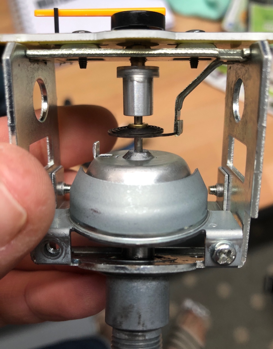

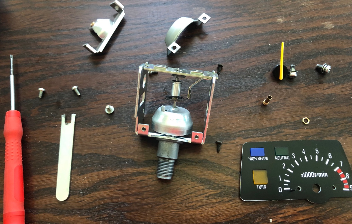

ich habe neulich mal wieder einen Drehzahlmesser geöffnet weil dieser extrem schwerfällig war. Nach Reinigung der Innereien war dieses Problem behoben. Nun ist aber das Gegenteil eingetreten und er schlägt wie wild aus.
Wahrscheinlich habe ich bei der Reinigung zu viel der Dämpfung entfernt. Es muss doch eine Möglichkeit geben die Dämpfung wiederherzustellen. Oder hängt die Funktion ausschließlich mit dem Magneten zusammen? Hat jemand eine Idee?
Zudem habe ich herausgefunden das man den Zeiger vorsichtig herunternehmen kann und somit auch das Ziffernblatt abbauen kann.

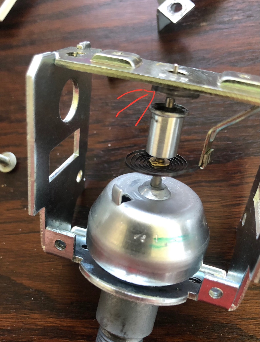

Die Dämpfung erfolgt im kleinen Töpfchen oben. Darin befindet sich Silikonöl, das die Bewegung des Zeigers dämpft. Mit der Zeit verflüchtigt sich dieses Öl, und genau dann beginnen die bekannten Probleme.
Ich habe einmal versucht, oben an der Welle etwas Öl nachzufüllen. Das funktioniert allerdings nur sehr schwerfällig, sodass ich den Versuch schließlich abgebrochen habe.
Eigentlich müsste man ein kleines Loch bohren und das Öl mit einer Spritze einfüllen. Die Frage ist nur, wie man dieses Loch anschließend wieder zuverlässig verschließt.

Das klingt spannend. Wobei wenn man alles auseinander nimmt und den kleinen Gummiring oben am „Tröpfchen“ hochdrückt, kommt man schon dort ran.

Muss ich mir nochmal anschauen. Soweit ich mich erinnern kann, hab ich de Deckel schon nach oben geschoben, der Topf ist aber geschlossen..?

Würde man denken, aber unter der Gummikappe ist ein kleines Metallplättchen. Wenn man das mit einer zurechtgebogenen Büroklammer z.B. nach oben schiebt kommt man an den Behälter ran.
