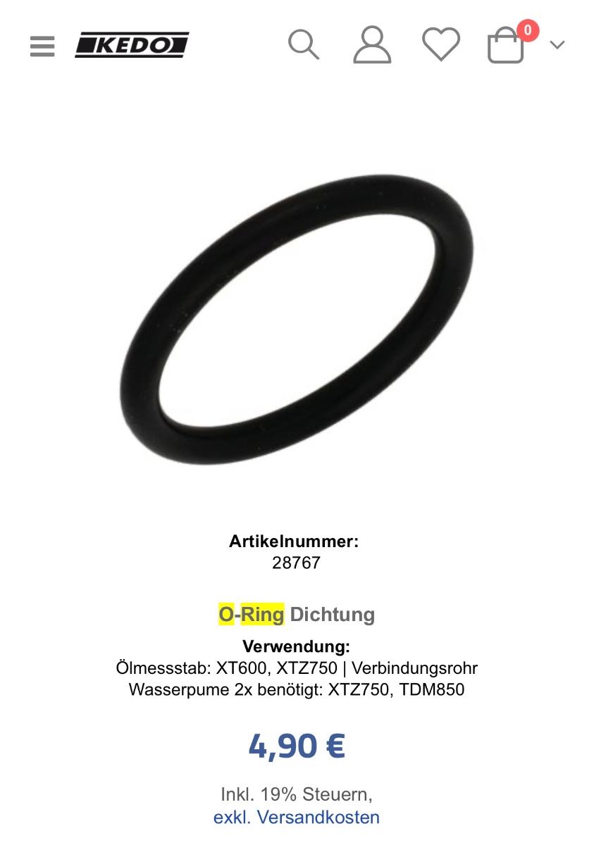

Beiträge: 1315
Re: O-Ring Ölpeilstab
Kann man sonst auch bei KEDO bestellen…
Beiträge: 2107
Gefragt waren die Masse, nicht woher nehmen.
