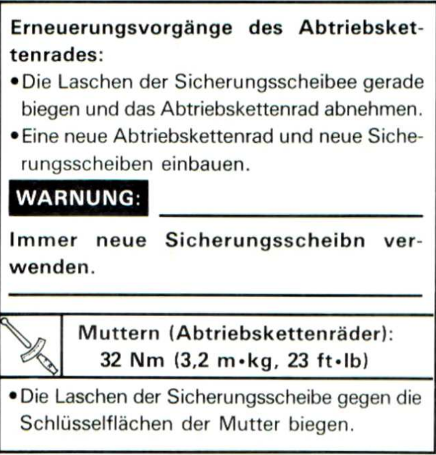

Beiträge: 457
Re: Anzugsmomente Kettenblatt
Ich habe hier nur die 2KF Daten:
Screenshot 2026-06-13 211051.png (411.6 KiB) 3391 mal betrachtet
