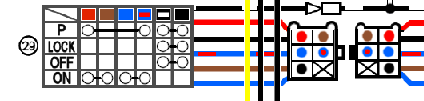

Da das mit den 2 Schlüssel nervt, hab ich gestern auf ein 3TB Zündschloss mit Verriegelung umgebaut. Da von ner E musste ich noch ein Relais für engine kill CDI verbauen. Braucht zwar jetzt 12V, aber kann man bei defekter Batterie ja manuell abziehen.
Es gibt auch für die 2KF passende Zündschlösser mit Verriegelung:
6 Kabel vom Zündschloß auf 5fach belegten 6pol-Stecker, schwarz-weiss (Kill) auf Japan-Stecker.
Zündschloss 43f 2KF
Zündschloss 43f 2KF
