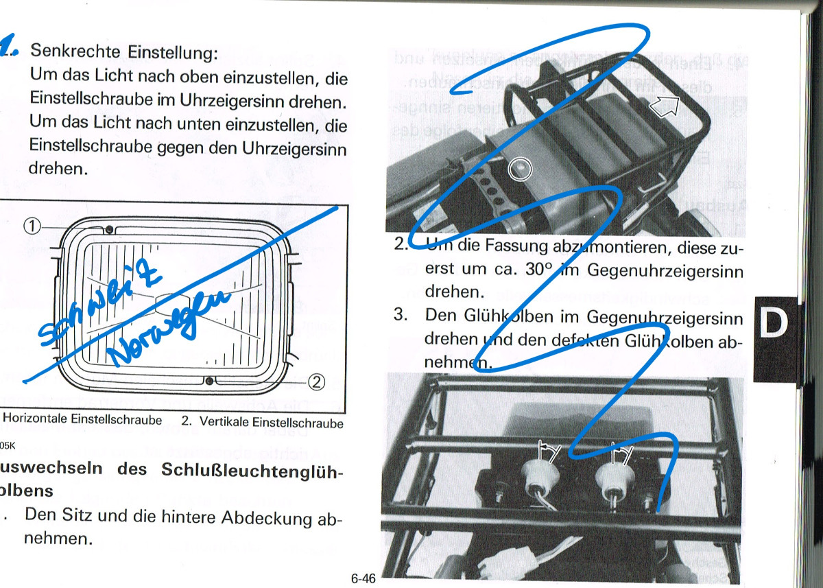

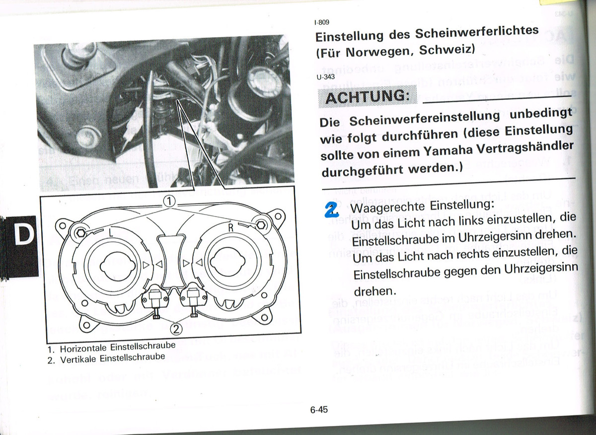

N´Abend allerseits,
ich greife das mal auf, weil ich morgen zum TÜV will und gerade, weil es nun dunkel ist in der Mitte Deutschlands, versucht habe die beiden Scheinwerfer einzustellen. (Vorgeschichte: Austausch der Scheinwerfer gegen zwei vollwertige H4 aus einer TDM 125 und Ralaisschaltung)
Die Methodik ist mir soweit klar.
Allerdings habe ich gerade festgestellt, dass sowohl die Beschreibung aus dem Werkstatthandbuch als auch die aus dem Bordbuch vertauscht wurde in Bezug darauf, welche Schraube wofür zuständig ist:
Mit den beiden Schrauben von unten stelle ich die Scheinwerfer rechts/links ein, mit den beiden in den oberen Ecken hoch und runter.
Ich habe noch einen Bilux-Doppelscheinwerfer im Fundus und hab das dort noch einmal überprüft.
Ich kenne den TÜV zwar, aber so grob soll das doch schon mal stimmern.
Es sei denn, ich habe da etwas grob missverstanden...
- Scheinwerfer-rechts-links.jpg (295.21 KiB) 1772 mal betrachtet
- Scheinwerfer-hoch-runter.jpg (352.57 KiB) 1772 mal betrachtet
Re: Ténéré 3AJ: Scheinwerfer einstellen
Hallo Dirk
ich möchte mich bei Dir für diesen 1 Jahr alten post bedanken, Du hast mich gerettet !
Ich hatte an meiner 3aj einen neuen "überholten" Scheinwerfer mit 2x H4 montiert und hatte nun TÜV, der so gar nicht begeistert war von der Einstellung des Scheinwerfers. Ich hatte tatsächlich nichts vor dem TÜV auch nur versucht einzustellen, das war auch etwas blauäugig, denn bisher war TÜV nur blinken rechts/ links, hupen, was für ein schönes Motorrad, AU und Plakette kleben....nun war aber ein neuer Sheriff im Dorf, der zeigen wollte was er weiss und die 3aj gründlichst untersucht hat, alle ABE mit Kleingedrucktem ausführlich gelesen (das Wilbers Federbein müssen sie aber eintragen lassen...warum, hat doch ABE.. ??)... und dann gemeint die "Einstellung" der Scheinwerfer geht gar nicht.
Ich hatte Werkzeug dabei, da ich sowas befürchtet hatte und gehofft habe, dass die Einstellung mit deren Prüfgerät einfacher wird...er hat mir sogar geholfen und wir haben es zu zweit versucht hinzubekommen.
Ich hatte vorher in die Wartungsanleitung geschaut und dort gefunden, dass die beiden Schrauben unten mittig für die vertikale Einstellung seien -
das hat aber nicht funktioniert, auch zuhause dann nicht
, ich dachte erst der Scheinwerfer ist wohl kaputt und so gar nicht überholt...
ich habe alles wieder zerlegt und mir die Mechanik der Einstellung genau angesehen, das konnte gar nicht funktionieren, wie soll die untere Schraube den Scheinwerfer vertikal kippen ???
Und dann habe ich zum Glück Deinen Post gefunden !!!
die Wartungsanleitung ist echt FALSCH !!
Unfassbar sowas, wieso ist das nicht überall zu finden ?
kein Wunder, dass ich das noch nie hinbekommen habe an der 3aj
Richtig ist tatsächlich:
- die beiden mittigen Schrauben unten stellen die beiden Scheinwerfer horizontal rechts/ links ein
- die beiden Schrauben jeweils rechts/ links aussen oben stellen die Scheinwerfer jeweils getrennt vertikal ein
Heute habe ich das dann auch hinbekommen.
DANKE DIR !!
DANKE DIR !!
