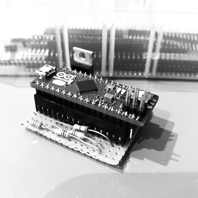

OK, mit drei Tagen Verspätung hab ich es nun geschafft solange zu warten, bis es endlich draußen schüttet!
Das ist jetzt etwas übertrieben, denn trotz Wetterbericht warten wir hier vergeblich seit Wochen auf den richtigen Regenguss...
Also hier ist der Aufbau des Prototypen vor seiner Systemintegration:
Mal schaugn ob ich ihn heute schon verbaut bekomme und probeweise fahren kann.
Das Prototypen-Board kann man einfach und schnell vor der Garage mit Laptop und USB-Kabel programmieren.
Anpassungen werden noch notwendig sein. - Denn was man am Schreibtisch ausgeheckt hat, funktioniert auf der Straße oft ziemlich holprig. ;)

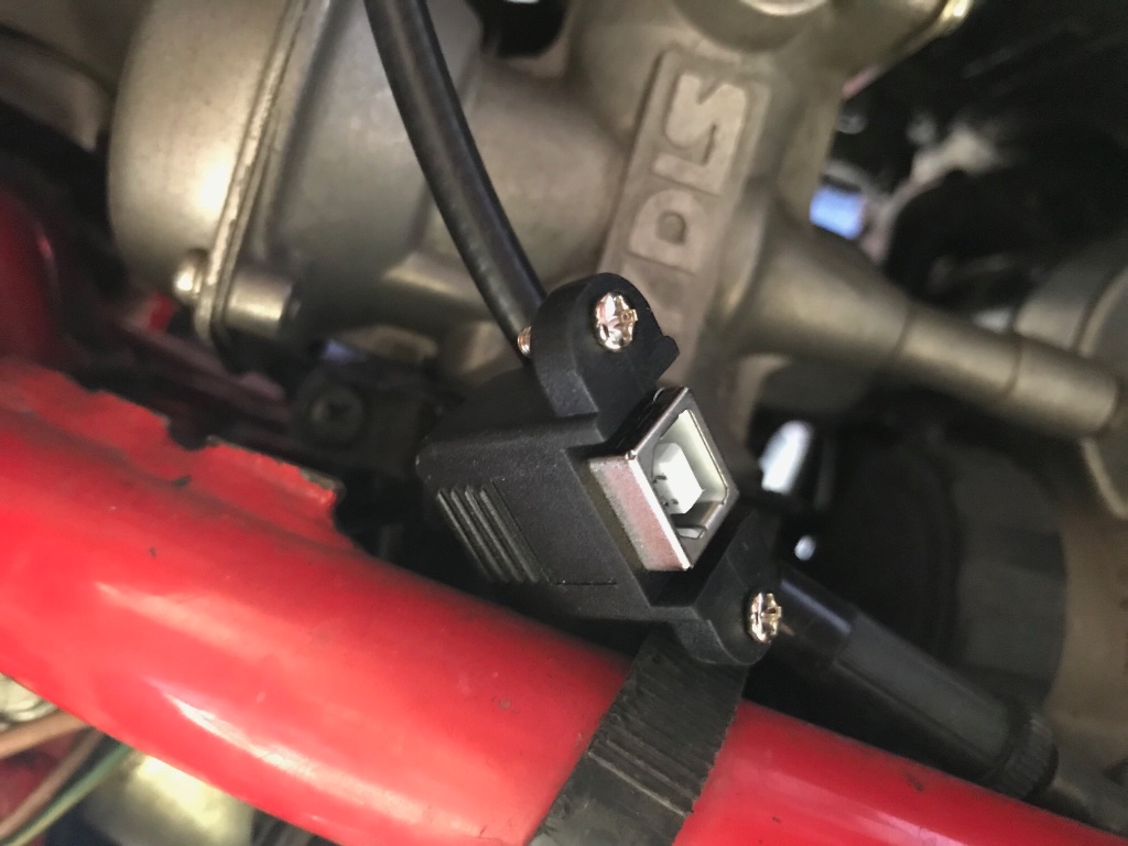

:mrgreen: Bin der Weltbeherrschung einen Schritt näher gekommen:
Jetzt hat die 2KF eine OBD-Buchse in USB 2.0 und mein Honda Nachbar dreht voll am Rad! :lol:
-Spannung
-Blinker
-Hupe
sind schon unter vollster Kontrolle und werden natürlich streng überwacht!
Jetzt muss ich nur noch Kettenspannung, Ventilspiel und Abstand zum Vorderreiter auswerten....
