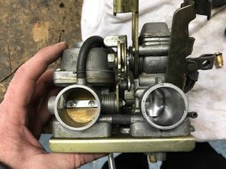

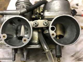

So, hab gestern noch lange rumgeschraubt bei meinem Vergaser-zerlegt, kontrolliert, etc.
1.Den Sprittest durchgeführt-Überlauf rinnt bei zugedrehtem Ablassventil und hört dann irgendwann (ca. 1H) auf und tropft nur noch langsam dahin
2.Vergaser zerlegt-Sieb bei Einlassventil gibt es keines ?!?

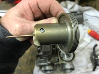

Kolbenflächen sind in Ordnung und sonst macht das Innenleben auch einen sauberen Eindruck

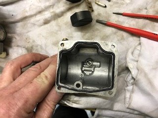

Einzig-der Schwimmer in der mitte-die Metallverbindung, wo die Nadel eingehängt ist, war minimal verbogen-hab das nach Auge mal Daumen zurecht gedrückt

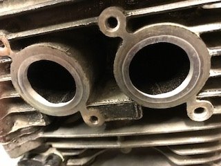

3.Den Vergaserflansch abgeschraubt-kontrolliert-sieht auch sauber aus
Danach wieder alles zusammengebaut-Benzinhahn auf, 2x getreten-läuft ohne ausgehen-Probefahrt bei unserem SAU-Wetter (Regen, Sturm, Schnee,...) leider zur Zeit nicht möglich.
Mit Motoritz hatte ich auch Kontakt - Moritz meinte ich soll die CDI tauschen-Dies wurde in der Werkstatt jedoch schon gemacht: CDI und Zündspule, Kerzenstecker, Zündkerze, - hat ja danach auch für eine Probefahrt lang funktioniert....
Werde weiter Berichten!
Auf alle Fälle: Ein sehr hilfreiches Forum hier
Ein paar Bilder noch:
Erstmals: FROHE WEIHNACHTEN!!!
und DANKE für die zahlreichen Hilfestellungen, ich hab mich auch im Forum hier rumgelesen und hab bemerkt, dass es viele ähnliche Fälle wie meinen gibt, naja-bin ja nicht allein in der XT-Welt...

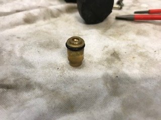

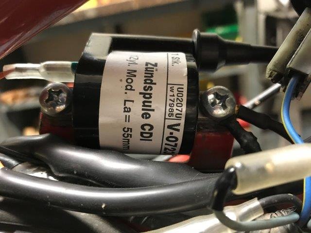

- Vergaser 1
- IMG_0175.jpg (21.72 KiB) 7694 mal betrachtet

- Vergaser 3
- IMG_0178.jpg (20.61 KiB) 7694 mal betrachtet
- Vergaser 4
- IMG_0183.jpg (16.2 KiB) 7694 mal betrachtet
- Vergaser 5
- IMG_0177.jpg (16.01 KiB) 7694 mal betrachtet

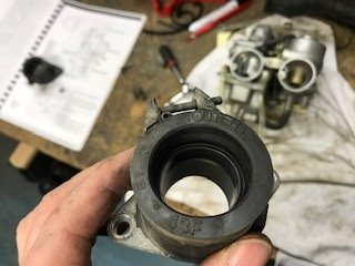

- Ansaug 1
- IMG_0194.jpg (18.86 KiB) 7694 mal betrachtet
- Ansaug 2
- IMG_0189.jpg (19.23 KiB) 7694 mal betrachtet
- Ansaug 3
- IMG_0198.jpg (22.02 KiB) 7694 mal betrachtet

Zu dem Bild Vergaser5, genau darüber sollte ein halbrundes Sieb sein.
Re: XT500N 43F 55A will nicht so richtig
Die Vergaserflansche sehe nicht gut aus - der Kunststoff-Gummi löst sich bereits. Nicht gut.
