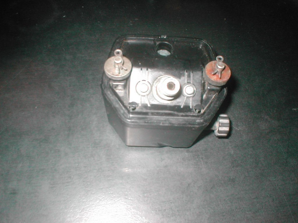

Das mit der Zähigkeit ist einfach: die Dämpfung erfolgt über Silikonöl, das in einem kleinen Behälter unterhalb des Zifferblatts an der Welle ist. Ganz dicht ist das nie, so dass es a) verdunstet, aber b) (noch viel häufiger) ausläuft, wenn man den Tacho "kopfüber" lagert.
Wie sieht denn der Tacho aus? Hat der einen "Becher" als Übergehäuse?

Becher?
Wenn das Öl ausläuft, müsste die Bewegung aber flüssiger werden, nicht zäher/viskoser?

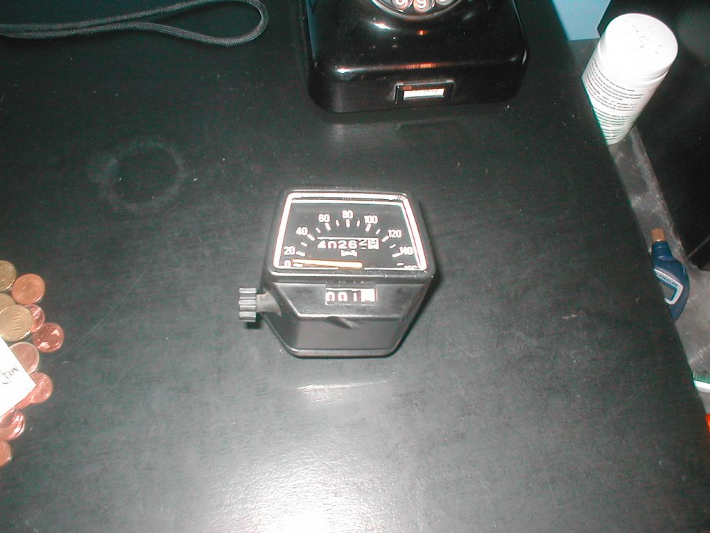

Bei meinem alten Tacho macht das Lager Geräusche und überhaupt. Meiner ist ausgenudelt.
Der neue läuft schön leise und hat erst 40000 drauf, also im Vergleich zu meinem eher neu.
Wenn ich auf 50 beschleunige, was ca 10 Sekunden dauert, zeigt der Tacho 20 an und nach 15 Sekunden annähernd 50. Das ist schon sehr viskos :?:
Genauso ists beim Bremsen, ich stehe und die Nadel braucht lange, um auf 0 zu kommen.
Gibt sich das vielleicht, wenn der Tacho regelmässig bewegt wird?
Gehört das vielleicht so?
Mir ist noch nie sowas an nem Tacho aufgefallen...

Zu meinem Tacho:
Der ist eindeutig zu träge, der zeigt alles an, nur nicht wie schnell ich fahre.
Nach dem Stehenbleiben braucht der noch 10 Sekunden, bis die Nadel auf 0 ist.
Da ist wahrscheinlich irgend ne Dichtung durch die Lagerung/Zeit anders geworden :?:
Ich frag Moritz nochmal, wenn er aus dem Urlaub wieder da ist.
Ich würde ja gerne mal Silikonspray reinsprühen - aber ich warte lieber.
