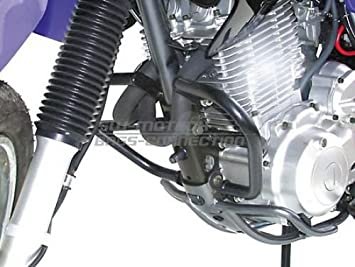

Das dürfte der von SW Motech sein den ich gemeint habe, Bild auf der Homepage sind zwar Sturzpads aber es steht CrashBar, das dürfte also passen :)
Hier ein Foto wie der dann aussieht :

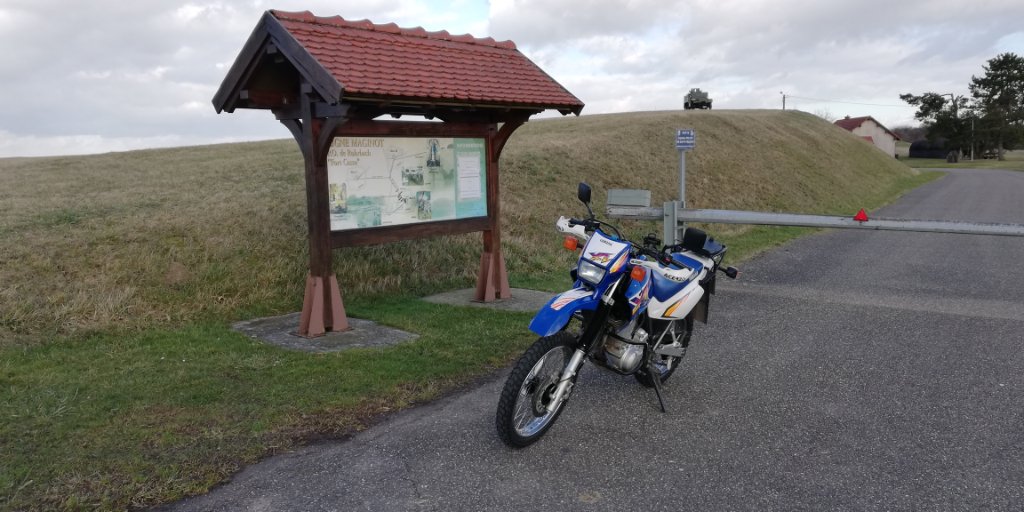

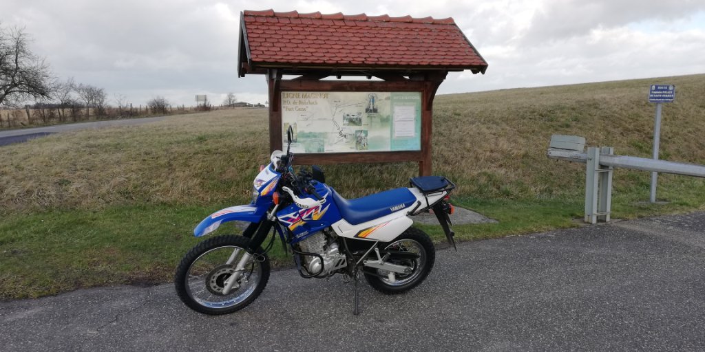

danke ... ich habe mittlerweile das Motorschutzblech der TT600 mit dem Hepco & Becker Bügel kombiniert. Hierfür musste ich nur zwei Schlitze vorne in das Blech reinschneiden bzw. feilen. Mit einem kleinen, selbst gebogenen Aluwinkel habe ich den Motorschutz dann am H&B Bügel befestigt. Hierfür musste ich nur ein 5er Loch in den H&B Bügel mittig bohren. Sieht alles gut und wie aus einem Guß aus. Letztes Jahr im September hat sich diese Kombination auf der Assietta Kammstraße und anderen (TET-)Routen der Westalpen bewährt. :)
Anbei ein paar Fotos. Detailfotos kann ich gerne bei Bedarf noch machen und hier hochladen.
