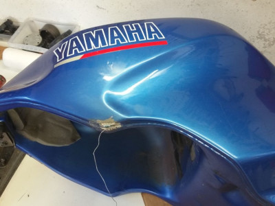

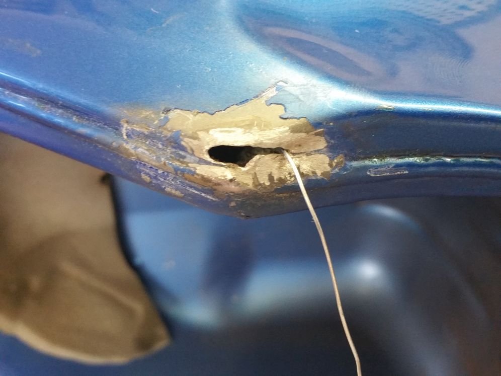

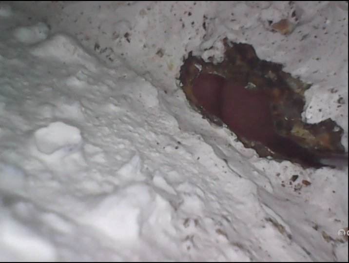

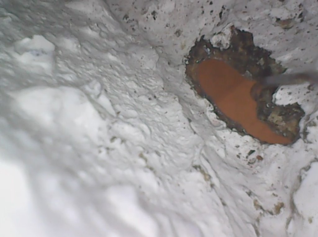

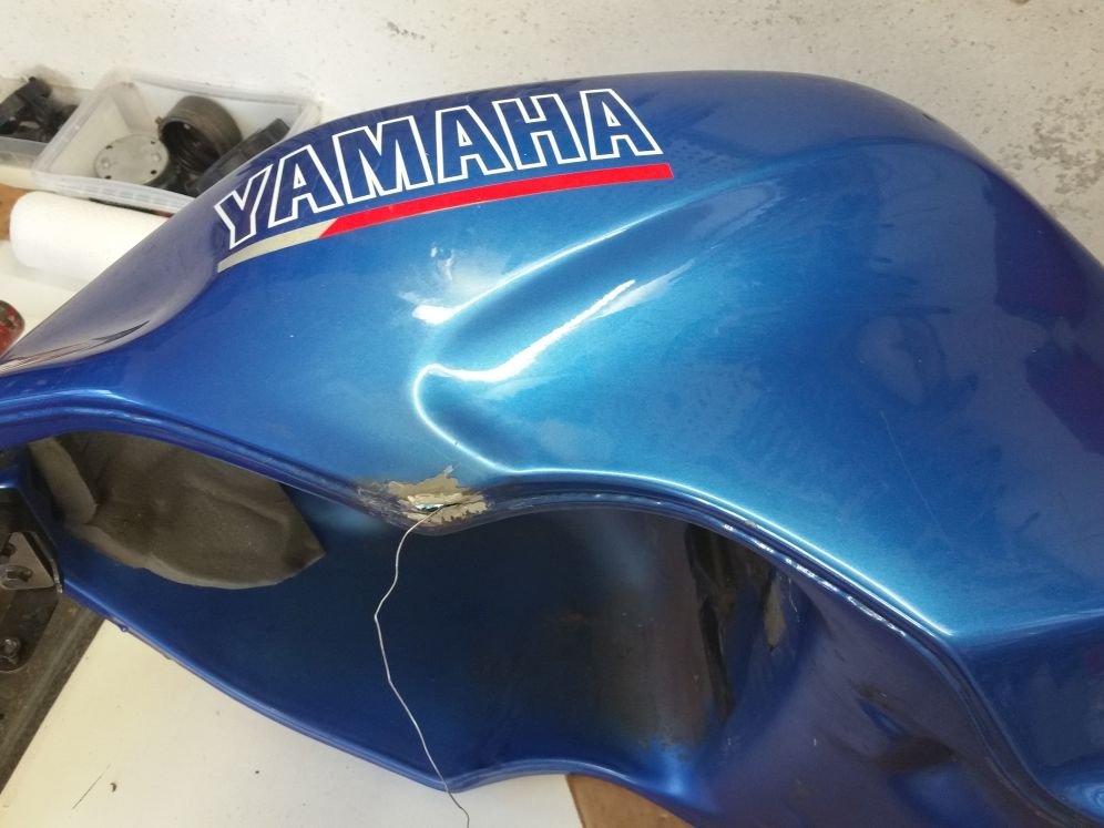

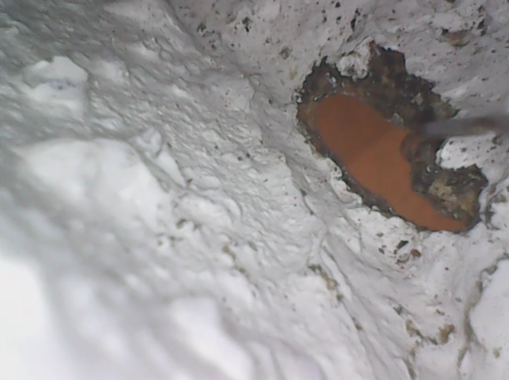

TRX-Tank, die zweite:
Also das Knetepoxi Loctite 3463 hat nicht lange gedichtet. Ich bin mir nicht sicher, ob es an meiner Vorbereitung lag oder an dem Knetmaterial an sich, den bei Hans funktioniert es ja. Allerdings habe ich auch einen Stahltank, der von innen rostig ist. Ich schätze, dass die Stelle einfach weiter gerostet ist. Beim
Alutank hätte ich das Problem nicht.
Das Loctite ging übrigens gut runter, wie sehr harter & zäher Kaugummi und es hat auch nicht den angegriffenen Lack abgezogen.
Als nächstes würde ich glaube ich Epoxy Uhu Endfest probieren. Da mein Tank innen mit Creme Weiss (man,siehtd as eklig aus!) vom Vorbesitzer beschichtet wurde, will ich ihn nicht ganz entrosten - das wäre sicherlich das sinnvollste, wenn ich mir die Stelle anschaue. Aber ich würde gerne lokal entrosten, um eine gute Voraussetzung zum Halten des Dichtmittels zu bekommen.
Wie entroste ich denn am Besten um dieses Loch herum? Also was fülle ich da denn rein? Phosphorsäure? Ich kann den Tank so stellen, dass das Loch an der tiefsten Stelle ist, das ist nicht das Problem. Gibt es noch
Hier noch ein paar Fotos, teilweise mit der Endoskopkamera:
Danke für Eure Tipps
Beiträge: 3442
Re: Tank abdichten - lohnt sich das?
Steffen hat geschrieben:
Do 17. Jun 2021, 10:31
Der ist nachweislich nicht benzinfest. Schau dass Du JB-Weld Classic kriegst, der hält das aus. Allerdings muss ich bemerken, dass Dein Knetepoxi entweder um Jahrzehnte überaltert war, oder Du es nicht anständig durchgewalkt hast. Das Zeug wird normalerweise steinhart. Und etwas großflächiger entlacken hätte auch nicht geschadet.
Du kannst übrigens auch ein Stahlblech weich auflöten. Mit dem richtigen Flussmittel und einem Lötkolben mit ca.200-300W geht das super.
Beiträge: 4735
Okay, ich bestelle mir JB Weld.
Welches meinst Du denn genau? Unter "JB Weld Classic" f inde ich nichts und auf deren HP empfiehlt man mir Knetepoxy von JB Weld
https://www.jbweld.com
Das Loctite Knetepoxy hat mich auch stutzig gemacht, ich kenne es auch nur böckelhart. Na, ich hab noch zwei weitere Stangen davon, vielleicht probier ichs damit nochmal.
Hat noch jemand einen Tipp zum lokalen entrosten?
Beiträge: 3442
Moing Steffen
JB-Weld Classic ist das Zeuch in zwei Tuben, ähnlich wie Uhu Endfest, es ist aber irgend ein Füllmaterial mit drin. Da es recht flüssig ist, müsstest Du das Loch von innen schienen, mit Klebeband oder so, falls Du das irgendwie hinkriegst. Deshalb besser Knetzeug verwenden. JB gibts auch als Knetepoxi, das hab ich aber selber nie probiert. Der Amerikaner schwört drauf.
Knete doch noch ein Stück Loctitewurscht und schau, obs nicht doch noch hart wird, grad wenn Du noch zwei Stück rumliegen hast.
Lokales Entrosten mach ich mechanisch, also mit der Messerspitze rauskratzen, was auch gut zum Aufrauhen ist. Und ruhig den Klebebereich rund ums loch auf 1cm Breite festlegen. Das Knetzeug dann anständig einmassieren, bis es richtig dran haftet, nicht einfach nur draufdrücken. Und immer Handschue anziehen, es ist ziemlich ungesund.
Wie gesagt, Stahlblech tu ICH am liebsten weichlöten. Ist einfach und haltbar. Vorher das Blech rund ums Loch verzinnen, den zugeschnittenen Blechflicken auch verzinnen, dann kann mans am besten kontrollieren, ob sichs verbindet.
Zum KreemWeiß: Wenns hält ists gut, wenns sich ablöst ists richtig Scheiße. Leider passiert Letzteres nicht selten...
Beiträge: 4735
Hi @ll
Ich mach' mal ein Update: Loctite 3463 funktioniert jetzt seit einigen Monaten.
Hans hatte den richtgen Riecher, die erste Packung war abgelaufen.
Dacapo

Beitrag von E.T. »
@Steffen: Kleiner Beitrag zum Thema Tank entrosten. Phosphorsäure ist gut. Die verbindet sich mit dem Rost und es entsteht eine Schutzschicht. "Phosphorsäure wandelt bei allen Eisenmetallen die Eisenoxide, aus denen der Rost besteht in eine nicht poröse und dichte Schicht aus dunklem Eisenphosphat um. Diese Schicht ist stabil und verhindert ein Voranschreiten des Rosts und ist gute Grundlage für eine Grundierung bzw. weiteren Lackaufbau"
Habe ich bei meiner 3TB auch gemacht. Erst mal ein halbes Kilo Festplattenschrauben rein, mit ein wenig Wasser auffüllen und mehrer Minuten kräftig schüteln. Damit ist der grobe Rotz lose (aber noch nicht raus). Dann gilt es, die Schrauben wieder zu entfernen.
Einen ollen Benzinhahn rein (oder das Loch mit Gummi z.B. von einen alten Fahrradschlauch und einem Brett/dickerem Blech verschließen). Etwa einen halben Liter konzentrierte Phophorsäure einfüllen und den Tankdeckel zum eigenen Schutz mit einem Gummihandschuh eindrehen. Mehrfach den ganzen Tank durchschwenken und ab und zu die Gase durch öffnen des Tankdeckels entweichen lassen.
Zurück bleibt eine trübe Brühe und die Roststellen sollten nun schwarz aussehen.
