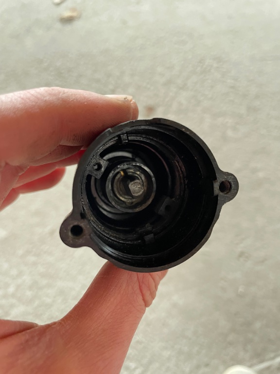

Das Schloss lässt sich ausbauen. Kam aber nur bis hier und nicht weiter.
Habe jetzt erstmal mit stabiler, aber dünner Pappe von einer Postkarte mir einen Ring geschnitten und den zwischen Schloß und dem Gehäuse gesteckt. So hält es erstmal.

Warum nicht neu?
Z.B. lt. Kedo Art. Nr. 27681

Erstmal nicht. Dann hab ich ja verschiedene Schlüssel. Das will ich eigentlich nicht.
Wenn man das Schloss tauschen könnte wäre das ne Option.
