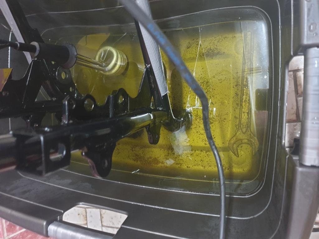

so ich habe jetzt testweise ein beschichtetes Kleinteil eine Nacht in Zitronensäure gelegt.
Funktioniert innerer Flugrost weg, Beschichtung wie zuvor. Testschrauben auch Rostfrei.
Als die Säure noch heiss war, war auch die Reaktion, wie zu erwarten, heftiger.
Innen mit Werkzeugen ran zu kommen ist sowieso schwierig. Loch ist M10, und man muss mindestens die halbe Rahmenbreite als Arbeitslänge haben.
Ich werde eine Wäschewanne nehmen, Zitronensäure rein, mit Tauchsieder warm halten und dann den Rahmen reinstellen.
Wenns gut klappt nehme ich dann Fluiddilm zum Abschluss.

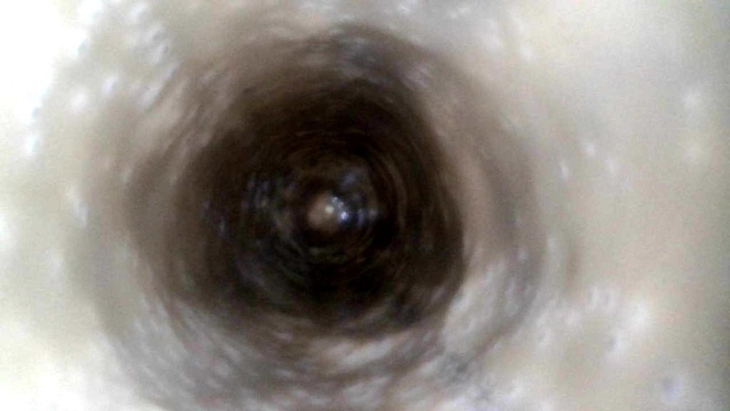

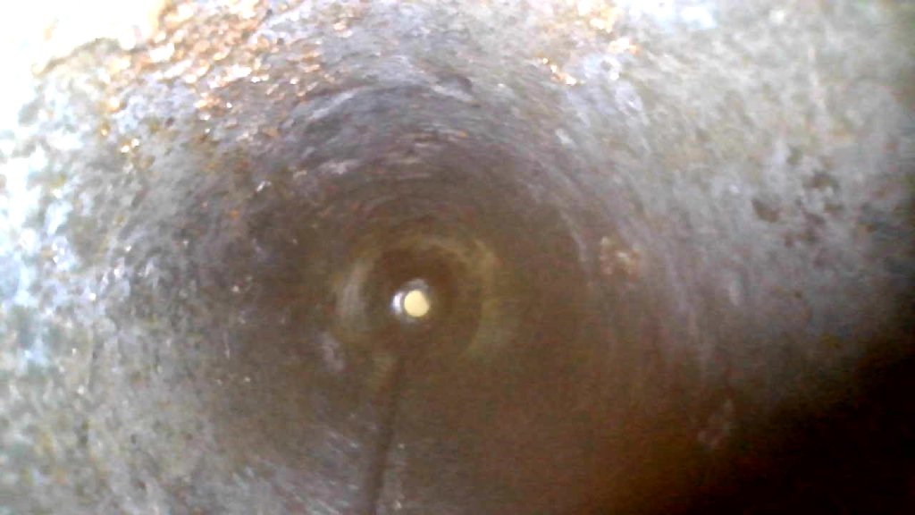

Wahrscheinlich stehe ich mit meiner Meinung dazu alleine da oder sehe das völlig falsch, aber wenn ich mir die Fotos ansehe, so finde ich diesen Rostbefall nicht allzu dramatisch.
Bei den Materialstärken der Rahmenrohre dürfte es wohl noch einige Zeit dauern, bis so ein Ding komplett durchrostet sein wird.
Akuten Handlungsbedarf sehe ich persönlich hier noch nicht.
Im Grunde könnte man sogar auch davon ausgehen, daß ein gewisser Grad an Flugrost bereits ab Werk vorhanden war. Immerhin sind die Rahmen nur außen, aber nicht innen behandelt und lackiert.

So 18 h sind rum.
Es tut sich was. Ich habe mit einer Spritze ab und an durch gespült. Man sieht die Flocken am Grund der Wanne.
Neutralisieren werde ich mit Soda.
Ich habe noch Teststreifen fürn Gartenteich, da kann ich den Ph-Wert beobachten.
Ich lass das jetz noch noch wenig einwirken.

Beiträge: 5392
Re: Rahmen von Innen
Säure + Base = Salz und Wasser.
Gut nachspülen und schnellstmöglich trocknen.
Perfekt, Fluidfilm rein und dann überlebt der dich. 8-)

habe jetzt alles fertig.
Nach spülen und trocknen.
Fluidfilm mt 360° Düse eingebracht, und Rahmen geschwenkt.

Beitrag von Henning34L »
