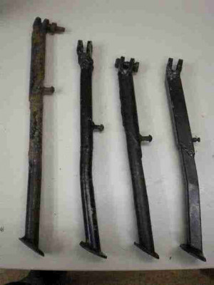

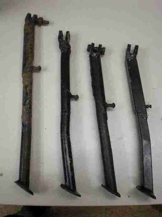

Hallöchen zusammen.
Es gab verschieden lange Seitenständer, je nach Modell. Einige der frühen Ständer der 2KF waren weich und haben sich beim Ankicken immer weiter verbogen oder sind beim falschen Abspannen auf dem Hänger abgeknickt. Wenn Du das Problem lösen willst, schau gebraucht nach einem entsprechend langen Ständer der 3AJ oder 2KF, am besten mit mm-Angabe beim Käufer erfragen - das Mass nimmst Du von Deinem längeren Ständer von Bolzenauge bis zur Platte. Alternativ gab es auch eckige Austausch-Ständer in entsprechender Länge, damals bei Götz zum Beispiel. Andere Lösungen sind das Anbringen einer entsprechend dicken Ständerplatte oder das Verlängern durch Schweissen. Für mich sehen übrigens beide Ständer original aus.

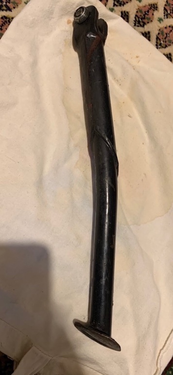

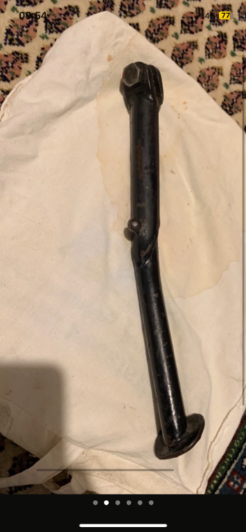

So, habe jetzt einen gebrauchten 2ten Seitenständer gekauft. Ist allerdings leicht gebogen.
Auf Bildern scheint dies aber auch im Neuzustand bei manchen Modellen zu sein. Selbst auf der Seite CMSNL ist der Ständer mit der originalen Teilenummer gebogen.
Jedenfalls ist er ca. einen halben Zentimeter+ länger und hat auch einen anderen Bolzen, der hoffentlich nicht ausgenudelt ist.
Bin gespannt ob sie damit anders steht.
Re: Die Seitenständerfrage
Dieser Seitenständer hat leider keinen positiven Effekt auf die Schräglage. Ist vermutlich komplett identisch außer die Krümmung.

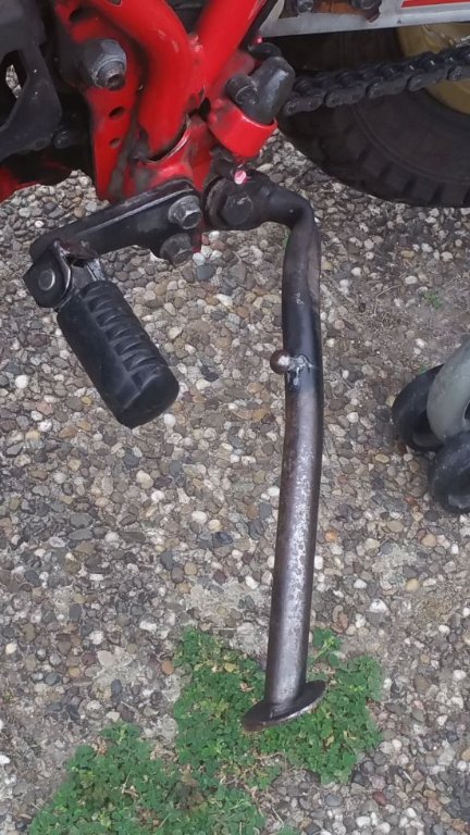

Wsh ist doch die Lasche am Rahmen verbogen - ich würde da eher den Ständer einfach verlängern - kannst du denn schweißn ?

könnte man versuchen die Lasche am Rahmen vorsichtig zurückzubiegen?
Schweißen kann ich leider nicht.
Darüber scheiden sich die Geister hier - ja es geht sicherlich (auch mit Hitze) aber Vorsicht und Gefühl ist da schon geboten, ist Teil des Rahmens.
