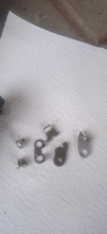

So, ich hab das Ding nun auseinander gebaut. Die Sperrklinke lag in Trümmern unten drinnen.

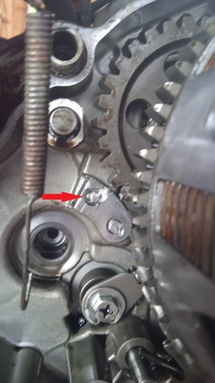

Und hier ist es mal festgeschraubt gewesen....
Ich weis eigentlich gar nicht, wie das Teil kaputt gehen konnte und vor allem weis ich nicht, wie ich den Rest der Schraube wieder rausbringe. Ich kann nicht mal recht ein Loch reinbohren, da es halb hinter der Kupplung ist und man deshalb nicht recht zum bohren ran kommt.
Ich sehe mich schon den kompletten Motor rausbauen..... :-(

Beileid. Stahlschraubenrest in Alu ausbohren ist sowieso keine einfache Sache. M6 glaube ich.
Beiträge: 3369
Re: XT600 - welches Kurbelgehäuse
Ich glaub die Schrauben sind zwar standardmäßig mit Loctite eingeklebt, sitzen aber nicht besonders fest, da nicht rostig :-)
Probiers mal mit Schlitz reindremeln und Schraubendreher, oder mit einem Linksbohrer vorbohren, oder ganz normal mit einem Linksausdreher.
Oder natürlich mit Mutter aufschweißen, was mit einem MIG/MAG an der Stelle noch gut gehen sollte.

Schrauben sind raus :)
Hatte über Nacht Kriechöl drauf und heute dann die untere mit einer Anreissnadel und leichten Klopfen mit dem Hammer rausgebracht. Bei der anderen hab ich ein kleines Loch reingebohrt und da den Torx reingeschlagen. Schwupps, schon gings.
Grad noch mal Glück gehabt.
Geklebt war da allerdings nichts. Vielleicht sollte ich das beim Zusammenbau reinkleben(?)
