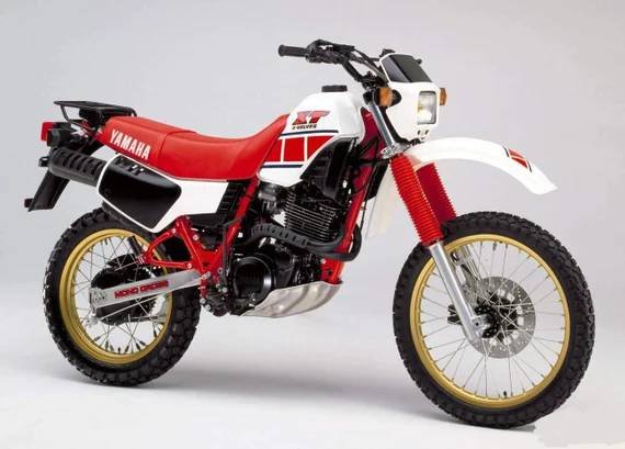

Endresultat soll dann so aussehen.
LG Michael
LG Michael
- Yamaha XT 500 N Bj. 1987.jpg (36.67 KiB) 2986 mal betrachtet
