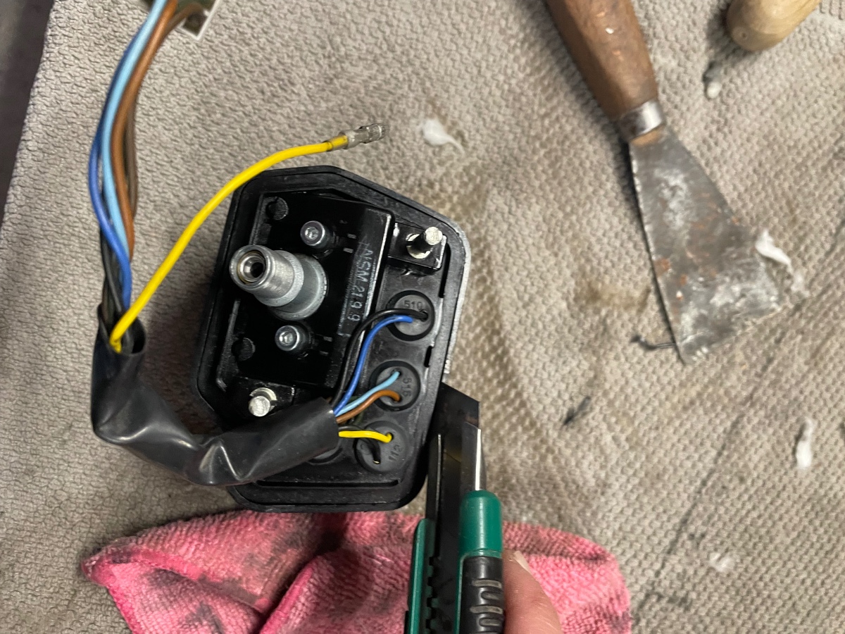

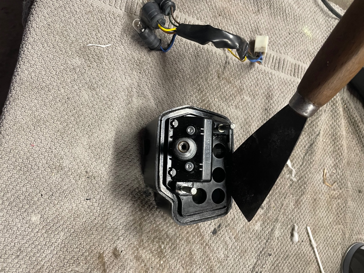

Ich glaube so wird das nix…
Wobei ich jetzt an den Seiten schon durch bin… was meint ihr ? Lässt er sich dann einfach rausnehmen?

Probiers. Das ist bis ca 5mm hoch verklebt.
Das sind zwei Schichten Plaste, aussen schwarz, innen weiß.

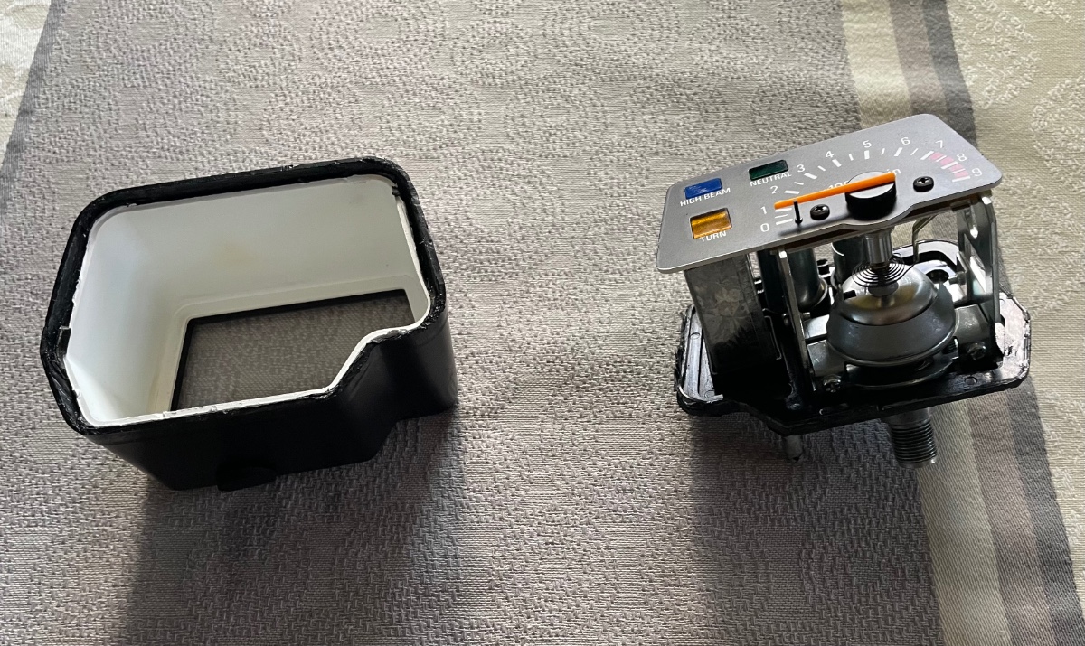

Das schwierige sind die Ecken. Ich glaube bei den geraden bin ich schon zu weit durch. Also zwischen dem Weißen und der Außenwand.
Ist er denn nur an der Außenwand fest oder sitzt er auch noch irgendwo drauf wo er auch noch fest ist?
Beiträge: 1178
Re: Drehzahlmesser
Geschafft !!!!
Aber ich sehe nix ausgelaufenes…. Und nun?

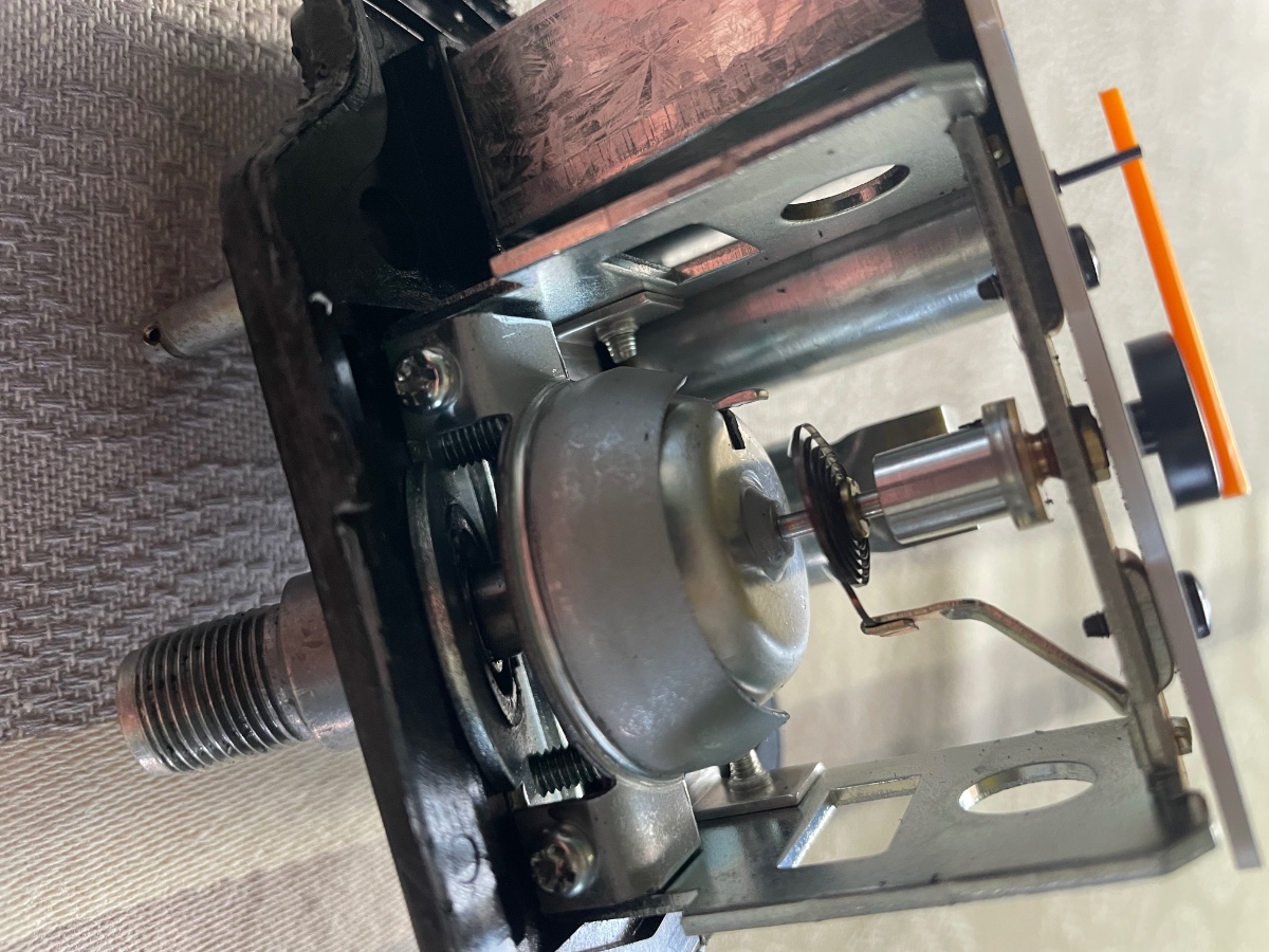

Der lahmt und zeigt 600 Umdrehungen zu wenig an…
Beiträge: 1972
Re: Drehzahlmesser

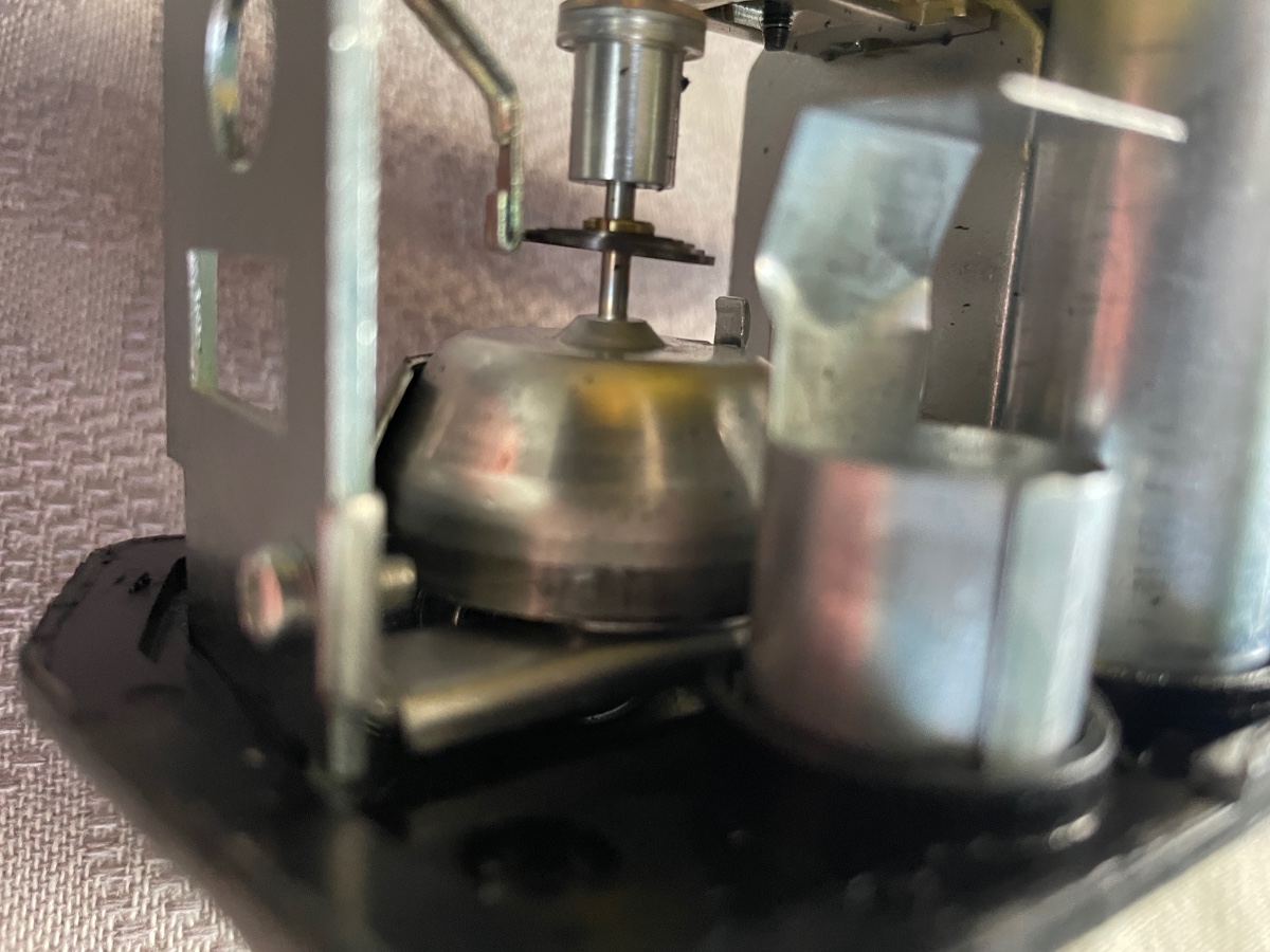

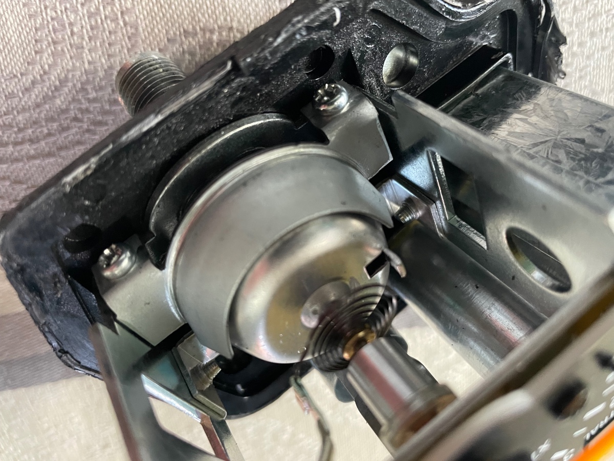

Dann wird das Öl zäh sein. Beim Zitternden wäre das Öl wohl eher außerhalb zu finden.
Beiträge: 1178
Re: Drehzahlmesser
Okay… was könnte man jetzt wohl tun?
Beiträge: 1972
Re: Drehzahlmesser
Das Blech vor der Wirbelstrombremse schon mal weggeschraubt? Ev. kann man hier irgendwas reinigen. Hab das in natura noch nicht gesehen, ob da nur Öl zur Schmierung drin ist, oder eine kleine Ölfüllung.
