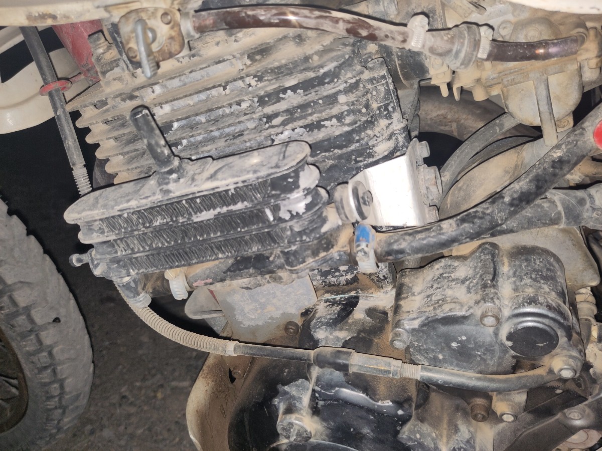

Schrauben am limadeckel und Halterung am Steuerkettenspanner. Geht sicher eleganter, hält aber so sehr gut

Ölkühler, nun man kann ja einen Adapter bauen. z.b. an den Schrauben wo limadeckel, da aus Aluminium was bauen. Ich schau mal ob ich ein Bild reinstellen kann :)

Mach dir einen verdammten Kühler dran, und fahr los.

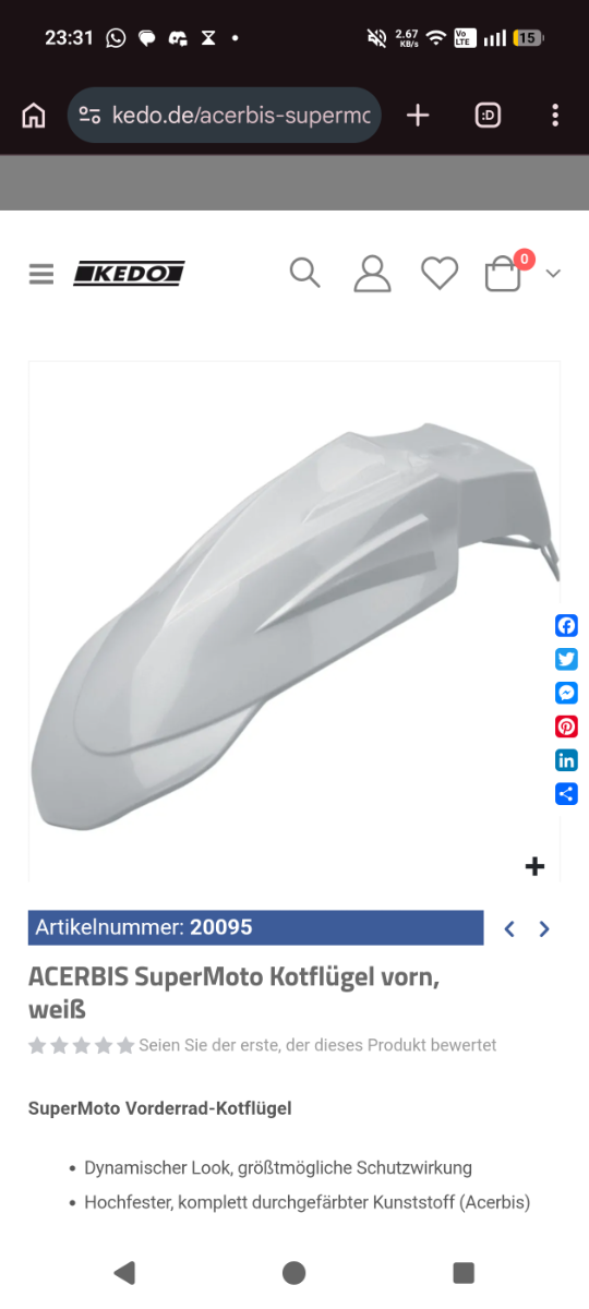

Ich habe heute mit Motoriz telefoniert und der meinte ich soll drauf scheißen und ein ein Ölthermometer kaufen & einen kürzeren Fender vorne.
Wisst ihr ob der Acerbis passt?

Zum Acerbis-Kotflügel kann ich nix beitragen, ich hab den Originalen immer durchlöchert oder abgesägt wenns kritisch war.
Ich hab ihn Mal bestellt, ist zum Glück ja nicht zu teuer!
Danke nochmal für den Hinweis, ölwechsel mach ich ohnehin vorher nochmal, dann rüste ich gleich alles nach + geeignetes Öl!
Und ja wenn gar nichts geht, schneid ich ihn einfach ab. Dieses komische schwarze angenietete Teil ist wahrscheinlich auch kontraproduktiv oder?
