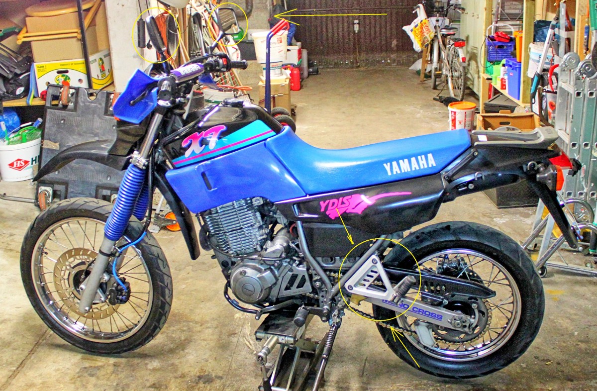

War das denn zwischen der E- und der K-Version unterschiedlich...???lowrider82 hat geschrieben: ↑Fr 16. Okt 2026, 11:3492er K hatte Stahlrohr Sozius:
https://www.cmsnl.com/de-de/yamaha-xt60 ... /0032.html
und runde Spiegel:
https://www.cmsnl.com/de-de/yamaha-xt60 ... /0030.html
Siehe auch im Stammbaum:
https://www.rallye-tenere.net/Stamb_xt_600_3tb.htm
Oder wurde das erst im Laufe des Jahres 1992 anders....???
Denn das hier ist (m)eine 600 E mit dem Erstzulassungsdatum 30.10.1992. Und die hat das "wunderschöne" Alu-Teil als Soziusrastenträger und eckige Spiegel.....und....eine grüne anstelle einer orange-farbenen Blinkerkontroll-Leuchte
- Beiträge: 2123
Re: Kaufberatung für die nächste Generation :D
Nein.
Sieht ident aus.
Ab 93 wars wohl so:
Sieht man aber auch so im Stammbaum. Scheint ein 93er Modell bei dir zu sein.
