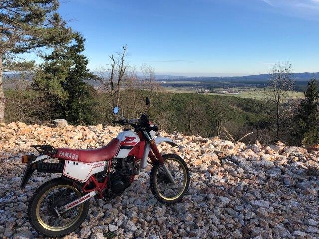

Danke Andreas für die Hilfe!
So, heute gabs eine Ausfahrt und siehe da, sie läuft einmal im unteren Drhzahlbereich bis 4000 U/min und bis 120KM/H ohne weitere Probleme und der Vergaser geht auch nicht mehr über, wenn ich sie abstelle.
Das Einzige, was mir noch auffiel war, dass sie wenn ich bei 120KM/H das Gas wegnehme, ist es kurz so als würde sie ausgehen.
Aber die 120 fahr ich eher selten bis nie.
80/90km/h find ich ist für das Ding die ideale Geschwindigkeit.
Im Gelände war ich auch gleich unterwegs, und sie hat auch diesen "Stress-Test" einwandfrei bewältigt.
So, was war es nun wirklich..... :?:
Werde weiter berichten, ob es auch so bleibt.
Vielen Dank an die vielen nützlichen Hilfestellungen von euch!!!
Hier noch ein Foto vom heutigen Ausflug:

Servus Josef,
Gratulation!

Heute neuerliche Ausfahrt und hab sie einmal an die Grenzen getrieben bis zum abregeln.
Auch einmal kurz 135 lt. Tacho.
Was soll ich sagen-für eine 30-Jährige Lady in der 500er-Klasse nicht schlecht.
Fazit-Ich weiß nicht, woran es genau gelegen ist, freu mich aber trotzdem sehr, dass Sie wieder funktioniert.
Danke nochmal für die zahlreichen Tipps von Euch!

Sauber! 135 ist auch ein sehr respektables Ergebnis für die alte Dame. Wo bist du denn da so Schotter-gehüpft?
