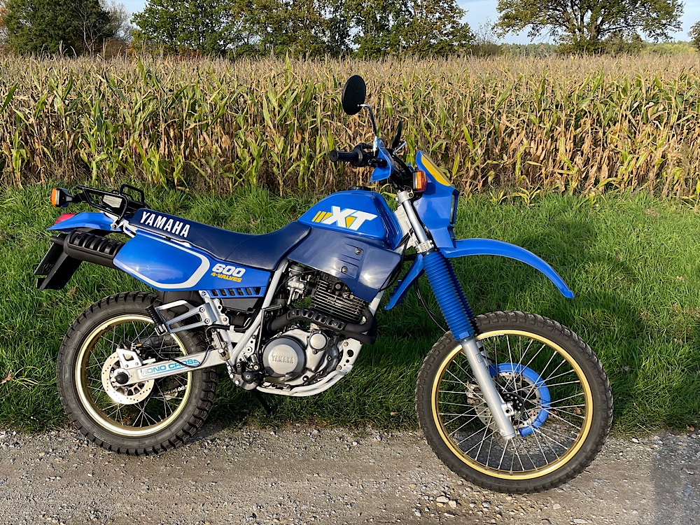

Zittern ist komplett weg!!!! Heute 111 Kilometer gerissen.
Bin super happy , war es wohl doch die Tachowelle!

Re: Tachowelle defekt oder doch ein anderes Problem?
Geile Maschine
Wie kommst Du mit der Soziusfußraste klar beim Kicken?
Danke! Die Fußrasten sind kein Problem für mich. Ich trete den Kickstarter auch eher mittig und nicht auf dem Fußballen. Vielleicht macht das einen Unterschied…
Außerdem habe ich Schuhgröße 43
Ansonsten sind die Soziusfußrasten auch regelmäßig in Gebrauch da meine Partnerin gerne mitfährt. Die Sitzbank ist auch echt bequem, liegt wahrscheinlich an der geringen Laufleistung.
