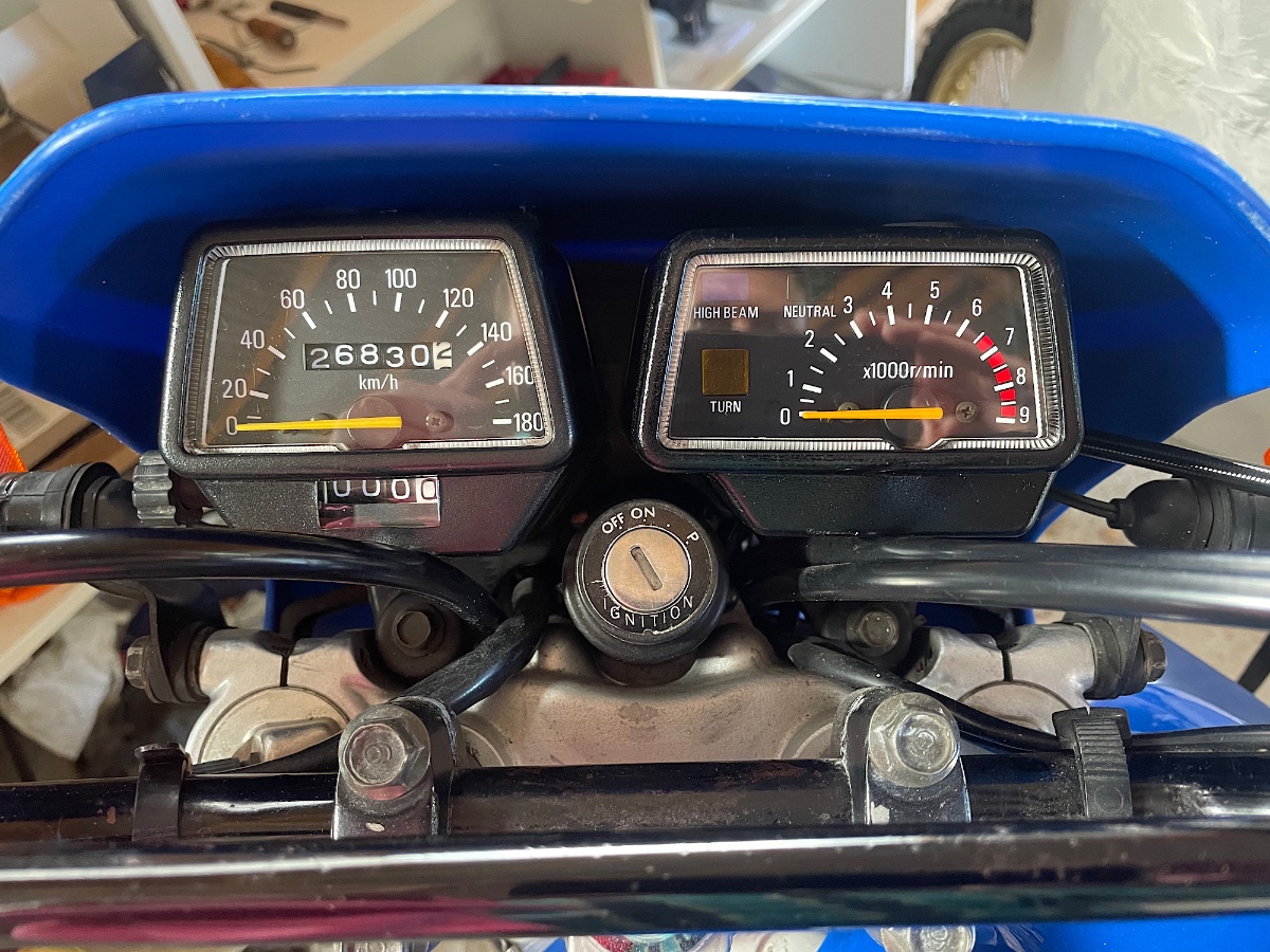

Moin, ich schließ mich Mal kurz mit rein:
Hab heute auch die dzm Welle getauscht, die alte war einfach hin. Dennoch ölt und suppt es maßlos und tropft schön auf den Krümmer, sodass ständig weißer Rauch kommt wie bei Neuigkeiten aus dem Vatikan. Offenbar ist es das besagte Öl zur Dämpfung im dzm... Mir ist das Recht, ich würde es zusilikonieren, damit das endet.
Einzige Frage: ich hoffe das hat keine sonderlich schlechten Auswirkungen, wenn das die Welle runter in den Motor läuft?

Moin, das ist bei Dir nicht das Öl zur Dämpfung der Anzeige. Das was bei Dir suppt, ist Motoröl aus dem ollen Drehzahlmesserantrieb. Keine Ahnung wie man den zuverlässig dicht bekommt. Ich hab da an beiden Mopeds den Stopfen drauf, und Drehzahlmesser elektronisch, da eh nur ein Gadget - eine Leckage weniger.

Stefan, das kann sein... Also Welle samt Tülle ist neu wie gesagt. Die leckage ist auf jeden Fall oben im Bereich der Armatur und sieht mir sehr viskose aus.
Also du meinst, es könnte dennoch Öl sein, das die Tülle hochsprudelt und dann am Anschluss zur Anzeige Austritt?

die Leckage ist im oberen Bereich der Armatur....? Na ja, dieses Silikonöl in dieser Drehspulanzeige des Drehzahlmesser sind ja nur ein paar ml zur Dämpfung der Anzeige. Wenn es suppt kann es eigentlich nur Motoröl sein, dass dort hochgezogen wird. Vermutlich ist die neue Welle ordentlich gefettet, daher die Viskosität.
Würde auf jeden fall, mal wie Cyrus schreibt, alle Dichtungen im Antrieb wechseln. Mach aber Permatex oder sowas auf die Stirnfläche, der O-Ring alleine dichtet nicht hinreichend ab.

Ja das haut vielleicht hin... Hatte die Welle vorm Einbau ordentlich gefettet. Dichtung an der Stirnfläche... Unten macht das für mein Verständnis irgendwie keinen Sinn, die Welle in der Tülle muss ja irgendwie durchgängig sein. Wie soll ich das beschreiben.
Oben gibt es keinen oring (oder!?) - da würde ich halt mit dirko oder so das Interface zwischen Tülle und instrument abdichten.
